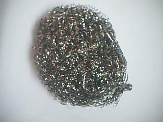

极其简单而廉价的电子点火头,和电炉丝、灯泡丝的说再见!
mrsmith2010/09/22喷气推进 IP:北京
图片 008.jpg 图片 009.jpg 图片 010.jpg 图片 011.jpg     晒干后即可。刷锅球细薄的钢丝就是很好的电阻材料,点火使用手机电池即可,或者使用7.2V的锂电。优点极其简单廉价,效果非常好,缺点3V电压时电阻丝烧红的延迟0.5秒左右。建议使用两块手机电池串联,达到7.2V,这是点火极其迅速,基本感觉不到延迟

电流太大,对电池不好,点火头是廉价,但是锂电池却不是
我用高频高压,瞬间点燃

LZ可以去买150~200目的不锈钢筛网,在上面拆线做点火头~~~~~~~~~~~~~~~
那个效果很好~~~~~~~~~~~~~~~
可以实现用两节5号电池瞬间点火~~~~~~~~~~~~~~~~~
但是这里用到的不锈钢丝较细,压接时应尽量压紧,才可体现出如此效果~~~~~~~

我用的0.1毫米的漆包线,绕到1Ω左右,包一点硝棉,然后上药,然后是4节18650电池,瞬间点火

上图中那段钢丝已经有1.5欧姆左右电阻了

我用这个丝儿 和 航模用的8.4V电池配合,点燃火柴 然后点火。
几乎没有延时……

锂电池没有那么娇气,在几秒钟的时间里承受4C放电还是没有问题的,只要不过放就基本没问题

我认为热水器上的有种软管,软管上包着的一种细钢丝绝对比刷锅球好用,用两节干电池就能点燃黑药,这种软管满大街都是而且钢丝可塑性好,我也用过刷锅球,用四节电池才能勉强点燃火柴。

高压电火效果并不好,稳定性还很差,所以并不推荐。对于有大功率电池的爱好者来说,电炉丝可以很简单的解决问题。如果用普通电池,那么可以选用钢丝绳,不过你得先把拧在一起的钢丝分开,抽出其中的一根或几根来使用
