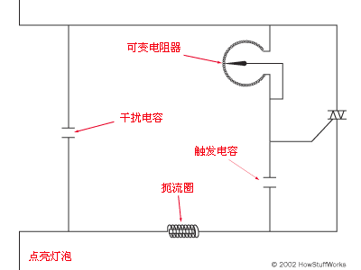

  不知道大家使用的充电电路是怎样的。
  站在使用和便携的角度来讲,理想的充电电路应该具有体积小,重量轻,功率大,安全,方便能源更换等特点。
  我在小功率线圈发射试验中发现,充电伊始,电流是非常大的(我的电源有过流保护),会导致电源保护电路动作。而在充电前调小起始电压,充电电路接通后再升压,这种现象就不会出现。于是,我就设想,如果在充电电路接通后,电压在一个比较低的位置,然后迅速提升至目标电压,这样就应该不会对充电电路造成过大的冲击。而且,还可以根据不同的要求冲入不同的电压来满足不同的发射任务(如点射,狙击)。到了充电后期,基本上没有多大的电流在充电电路中,且设定充电电压低于电容器的标称,电容是安全的。
现在市场上有12伏的蓄电池出售,其体积和重量型号很多,小型的且能满足实用大概在5*10*8厘米左右,根据发射任务的不同,还可以选用更大一点的10*15*10厘米的蓄电池,而且重量也不是太大,大的在两公斤左右,容量6AH左右,应该可以满足实际使用量。
关于逆变电路,比较成熟的有220V的小型逆变器,体积在10*15*5厘米左右,功率在300w左右。还有就是高压的电鱼器,输出400V左右,体积也不是很大,就是重量不轻,2.5公斤左右,功率也可以。
现在最关键的就是缓升电路的设计了。家庭中经常见到的无级调速调光开关稍加改动应该可以满足要求。它是使用双向可控硅调节市电导通角来完成调光调速的,用可变电阻操作。这里需要自动调节,需要改动的部分就在这里,但是我不会!
我有一个设想,就是利用电容充电来控制双向可控硅的导通时间。由于基础知识过于薄弱,只能限于设想。

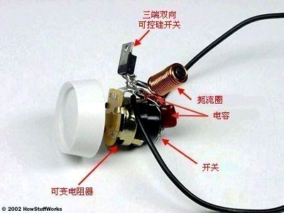

不知道图片能不能看到,现在传到相册,重发一下
开关内部和应用电路

基本没有实用价值
要想解决充电冲击电流大的问题,串联一个电阻就能解决
如果用双向可控硅给电容调压充电也不行,充电后期电压也会充满
更为重要的是,可控硅一般用于正弦波交流调压,逆变器输出多为方波,调整效果值得怀疑。

为了解决便携,目前我们使用的能源供应是小型蓄电池。使用缓升压是为了减轻对供电电源的冲击,提高蓄电池的输出能力(利用率)使其输出不至于过早的降压。450V耐压的电容电压冲到300V或400V,后期充电电路中的电流非常小,就算充电电路不断开,应该对电容不会造成破坏。
关于逆变,其实我那样说是不准确的,应该是直流升压。
