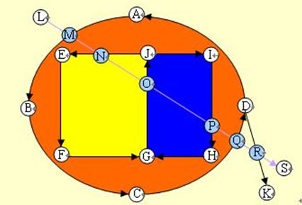

    1.插入边
1>    将Mesh里的边集与插入边集求交
如图所示:紫色线段LR插入Mesh中,与Mesh中的边AB、JE、GJ、IH、CD、DK分别交于节点M、N、O、P、Q 、R,将这些节点和节点L、S放进Mesh的节点表中。
2>    获取Mesh中被交到的边,分割它们, 将它们用分割后的子边替换
例如:将AB分割成AM和MB,然后将边AB分别从节点A和B的边表中移除,再将AM加进节点A的边表,AM和MB加进节点M的边表,MB加进节点B的边表。同时将AM和MB的边属性也设置成AB的。
3>    分割插入的线段,并将线段转成边,加进Mesh
如图所示:将LR分割成线段LM、MN、NO、OP、PQ、QR、RS,根据这些线段,生成对应的边,再将线段附加进边里,最后把这些边,加进各对应节点的边表中。
4>    搜索并处理新形成的面
遍历每个插入边,按插入边方向搜索面,判断环的时针顺序,若搜索结果为顺时针面,则处理新面的面属性、构成边的内外面、父子关系,若为逆时针面,则将该面分成小面,再处理面属性、构成边的内外面、父子关系。
如图所示:
按插入边方向搜索面:以边LM为入边,访问节点M,逆时针获取下一条边MB。发现边MB的左面存在红色面,且当前搜索该面的顺序是逆时针顺序,那么将红色面AMBCQDA分割成小面:ADQPIJNMA、QCBMNEFGHPQ、NJON、JIPOJ、PHGOP、GFENOG
设置每个小面的面属性及构成边的内面:例如面NJON,它有3条边: JN、NO、OJ,其中JN和OJ的左面为旧面(黄色面EFJG),NO为新插入边,它的左面为空,故而将新面NJON设置为它3条边的左面,并且将旧面EFJG的属性赋予新面NJON。
设置每个小面构成边的外面:
JN的右面为红色旧面ABCQDA,它为被分割面。如果它真被分割,JN的右面将是ABCQDA被分割后小面的内面,可以等到设置小面内面时设置;而如果它未被分割,则JN的右面应该保持不变,所以此时不应该改变JN的右面。
OJ的右面为蓝色旧面JGHIJ (即新面NJON的外面),对蓝色旧面而言,边OJ的右面是它的内面,所以无论蓝色面是否被分割,OJ右面都是蓝色面(或分割成的小面)的内面,在设置蓝色面或分割后小面的内面时,都会处理。故而不用处理。
        NO为新插入边,它的左面已经被设置成新面,表示该边分割了黄色旧面,所以它的右面必为被分割的黄色旧面后生成的另一新面GFENOG的内面。故也可以等到设置GFENOG内面时再处理。
设置每个小面的父子关系:
        如果被分割面ABCQDA有父面ParentFace,则将其子面的父面设为ParentFace,此时将被分割面从ParentFace的子面表中移除,然后将分割后的子面放入ParentFace的子面表。

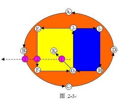

    3.选择面
如图2-3所示:用户在虚线所示射线起点位置pt点了一下,此时应该选择出面EFGJE。那么,
2.    从pt点引一条水平向左的射线,将射线与已经存在的Mesh中的边求交,交点如图粉红色点1、2、3所示,
3.    并将交点按离pt的近远从小到大排序,排序后被交到的边依次为:GK、EF、BC。
4.    找出其中一个合格的最近的边,并获取该边的绝对右面。所谓合格,是指该边左右两面至少有一面不为空。所以GK不合格,而EF的两面都不为空,所以EF为合格边。(通过边的左右面情况确定边是否合格)
5.    获取EF的绝对右面,本来EF的右面是红色面,但它的左面相对于屏幕而言,是在右方,所以黄色面为边EF的绝对右面,故而黄色面EFGJE被选中。(为什么要用绝对右面)

前向和后向。例如:图5-1中,边LM前向搜索,是以节点M为起点,LM为
入度,获取下一条边的。本例中,若按逆时针顺序访问节点M,获取的是边MB。
是否考虑已存在的旧面。例如:从边MN前向搜索,从节点N逆时针获取的边是NE,那么当前访问的边是NE,获取当前搜索方向的右面,本例中当前搜索方向与NE一致,故当前搜索方向右面就是NE的右面(红色面),若不一致,则获取NE的左面(黄色面)。获取的面就是已存在的旧面,如果考虑旧面,且该旧面不为空,则直接返回该旧面。否则继续搜索,直到找到闭环、或所有边均被访问。

例如:当前边为LM,当前节点为M,逆时针获取的下条边为MB。MB上不为当
前点M的节点是B,所以下个节点就是B。

1>    初始化搜索,当前边为自己,若前向搜索,当前节点为当前边的终点,否则为起点。例如:起始搜索边为LM,前向搜索,当前边是LM,当前节点为M。
2>    获取当前边的旧面(搜索方向的右面),若考虑旧面,且旧面不为空,则返回。例如:当前边为LM,搜索方向与LM的方向一致,若考虑旧面,LM的右面为空。
3>    当前搜索状态 = 前进,将当前边设为已访问,将搜索终点的访问次数加1。并将当前边压进已访问边表。例如:当前边为LM,将LM设为已访问,将L的访问次数加1,将LM放进已访问边表。

顺序,若为顺时针,返回该面,否则放进面表中。例如:从边LM开始
搜索,经过几次访问后,当前边为AM,当前节点为M,那么此时已
访问边表里有边MB、BC、CQ、QD、DA、AM,搜索找边MB的
节点M与当前节点相同,则创建一个面,将MB、BC、CQ、QD、
DA、AM放进该面里,再判断该面的时针顺序,若为顺时针,则将
边表按逆时针存储,返回该面,否则如果是在插入边的话,就直接返
回,若不是则放进面表中。

例如:从LM开始前向搜索,经过LM、MB、BC、CQ、QR、
RK,节点K只有一条边,并且就是从RK进来的(已访问),那
么从K点获取下条边就只能为空,但已访问边表中有LM、MB、
BC、CQ、QR、RK这些边(不为空),那么当前边 = RK,当前
节点 = R,将搜索状态设为后退,最后将RK从已访问边表中弹
出。

3.    分割大面SplitIntoSmallFaces():
该函数为面的成员函数
如图5-3所示,将面AMBCDA分割成小面。
1>    将面AMBCDA中的边AM、MB、BC、CQ、QD、DA全加进当前轮廓(它是一个边表)
2>    nBigFaceEdges = 当前轮廓.size() = 6, nDiscardedEdges = 0
while(轮廓边表不为空)
        前路径边 = 轮廓边表.front()
        if(路径边访问过)    continue;
3>    因为所有的面都是按逆时针顺序存储的,所以,按顺时针顺序(与逆时针顺序反向)就能搜索出小面。本例中,如果当前路径边为AM,则以AM为起始搜索边,反向搜索,将搜出AM、DA、QD、PQ、IP、JI、NJ、MN被设为已访问,它们所组成的面ADQPIJNMA,一定是顺时针的。
4>    重构轮廓, 即将搜出的小面ADQPIJNMA剥离出轮廓。
遍历轮廓中每条边,若被访问过,则将其从轮廓中移除,并设为未访问。本例中,当前轮廓为:AM、MB、BC、CQ、QD、DA,被设为未访问且被移除的边为AM、DA、QD、
遍历小面中的边,将已访问过的边设为未访问,并加入到外轮廓中,将未访问的边设成已访问。本例中:组成小面的边为AM、DA、QD、PQ、IP、JI、NJ、MN,其中AM、DA、QD被标记为未访问,将它们再设成已访问,剩下的PQ、IP、JI、NJ、MN是已访问过的,将它们设置成未访问,并按顺序加到轮廓边表的尾部。此时,轮廓边表为MB、BC、CQ、PQ、IP、JI、NJ、MN
