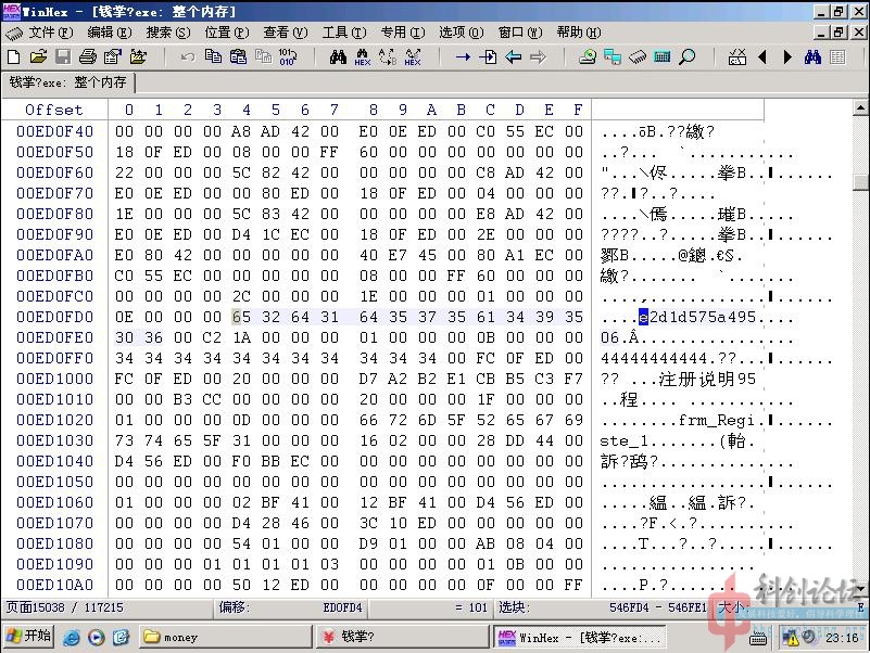

这时,不要去点确定,让那个错误的对话框保留着,然后就论到winhex大哥出马了!!打开winhex,选择“工具”--“RAM编辑器”↓
然后再选中你要破解的软件的进程,我的是钱掌柜.EXE↓
然后选择“整个内存”↓
这样,我们就把“钱掌柜”这个软件在内存里的所有数据都打开了,是16进制的↓
然后再选择“搜索”--“查找文本”↓

搜索的内容,就是刚才输入的11个4(自己输的什么可不要忘了。。。这个时候就要派用场了)↓
然后开始搜索,就会有结果出来,像这样↓

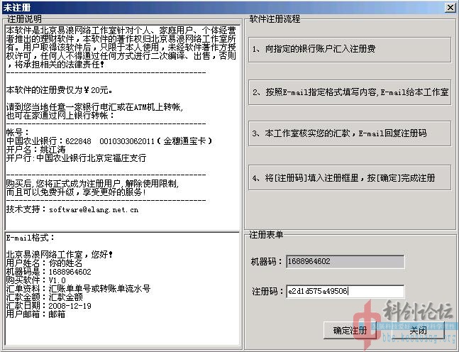

找到11个4后,怎么办了。。。你就上下翻吧,用鼠标滚轮滚。。。一般都是在附近,找到类似注册码的东东。。。比如发现有一个字符串是十几位的字母加数字,或者像xxxxx-xxxxx-xxxxx-xxxxx这样的,就比较可疑啦,可以去尝试注册看看。这里我找到的。。。BINGO!

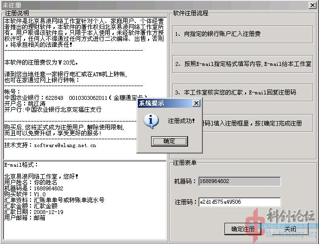

然后我们输进去看看对不对↓
OK!注册成功
说一下原理,就是你输入的11个4,当点击注册的时候,软件会拿11个4去和真的注册码比对,看看正不正确。由此产生了这种破解方法
大家在找的时候要有耐心,嘿嘿。但是并不是所有的软件都能这样破解(要不然也太脆弱了。。。)比如聪明的程序员,会在错误提示后几秒内自动结束程序。有些则是算法和算法的比对,那就不能用这个方法破解咯。。。好了,今天就说到这里~~睡觉去了~~~~~
