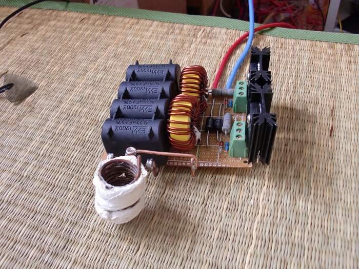

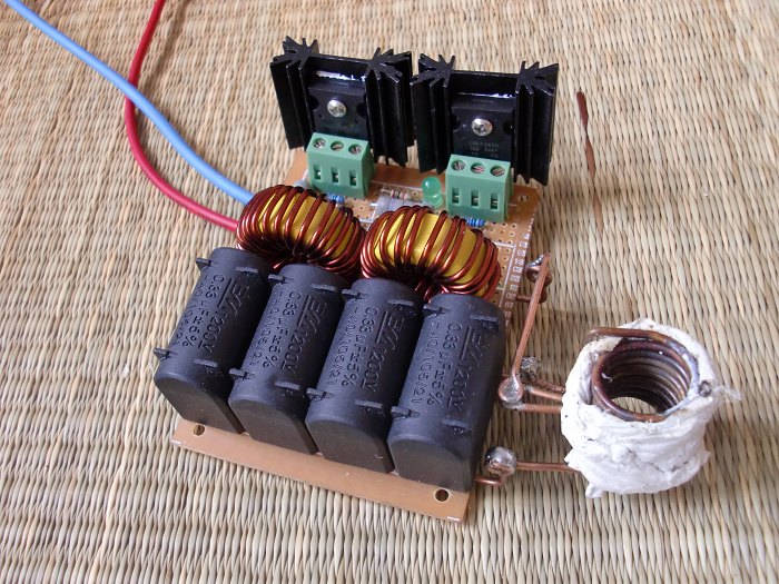

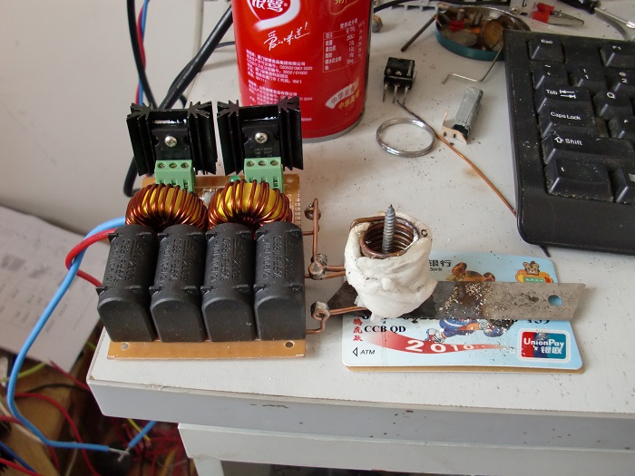

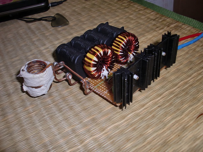

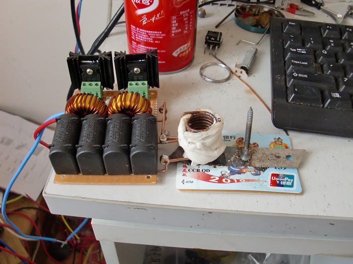

原先做的那个感应加热外观太次,画了一个晚上时间重新做了一个,外形大有改观。磁环用了两个串联,电感130mH左右,电磁炉电容4只并联,极限电流大幅提高,27V电源,空载6A,满载超过20A(没有合适的电流表,额定30A的电源发出嗡嗡声)。美中不足的是加热线圈没有铜管没法水冷,连粗一点的铜丝手头也没有了。用的大概是2平方的铜丝,几秒钟就开焊了,无奈之下用了卫生纸水冷法。
加热螺丝钉:

加热盖帽螺母:

在线圈上放薄铁片加热,铁片会弹起来,在里面加热小螺丝,也会悬浮起来,很神奇。

[s:241] 居然用银行卡来垫。。。

两个电感是并联么?电感热不热?

以前的银行卡,注销了。没有合适的东西垫,一会出去找几片瓷砖来垫

串联。一个电感太小了。

昨天花了点时间完善了下,加热圈改成铜管,6mm外径1mm粗,长度大概一米,10元左右。水泵是鱼缸用的那种10W的小水泵,20多块钱,放在果汁瓶子里。
加了个风扇给整个电路散热,可以长时间运行了,不过连接加热圈和电容之间的铜丝并了两根还是热,有什么好的方法吗?

你把电容焊到铜管上不就行了

相片里你那玩意离杂物太近了。
