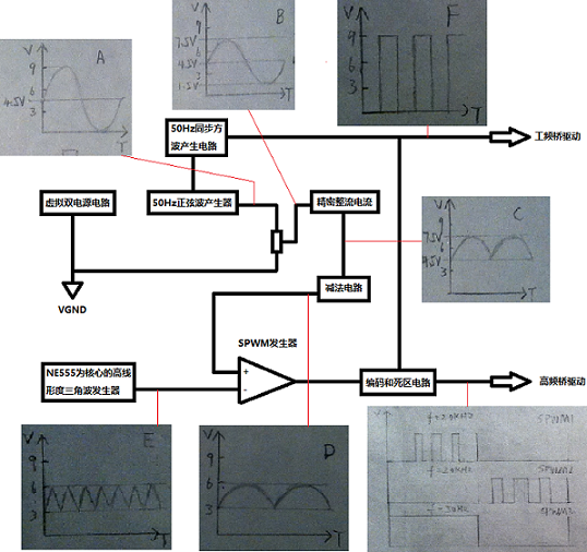

一提正弦波逆变器,大家首先想到SPWM技术.如何实现SPWM呢?肯定很多人的第一想法是使用单片机.的确,使用单片机的好处不少:SPWM波精度高,输出正弦波波形好,稳压精度高,方便加入电压指示功能等,单片机确实非常适合工业量产.但是对于咱们玩家,可不是这样了.单片机不是人人可以掌握的,即便掌握,像我这种只会做电子钟红外遥控之类的初级玩家也很难写出好的SPWM程序.因此,我考虑了全硬件方案.
注:此电路参考了部分XXXXXXXXXXXX的老寿先生的研究成果
本电路优点:
1.电路极简单,可能为世界上最简单的分立SPWM电路
2.单电源宽电压供电(10V-30V)
3.输出最大占空比高,仿真时最大占空比已经接近100%.这将导致母线电压利用率高,母线电压340V就足够产生230V的工频正弦交流电.
4.隔离输出,受外围电路干扰少
经过几天的思考,我确定了系统的框图:
本电路没有使用稳压反馈,故稳压功能全靠前级完成.前级一般由SG3525或者TL494组成,稳压功能不用可惜了.
看本图,由于使用了虚拟双电源,因此单电源供电即可,省略一个辅助电源变压器.

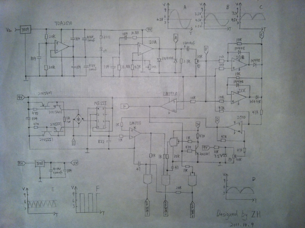

再看驱动板电路图:
麻雀虽小,五脏俱全.
如图,LM7809将电池电压降为稳定的9V,这使得电路可以在宽电源(10V-30V)情况下工作,TDA2030为核心组成了虚拟双电源,将正9V变成正负4.5V的双电源.
NE555及周边元件组成频率约为20KHz的高线形度三角波振荡器,如图,在NE555的2和6脚可以得到在3V和6V之间运动的三角波.
IC1为LM324,IC1A及周边元件组成50Hz工频正弦振荡器,产生幅度4.5V的正弦波(对于产生的虚地),圈一电位器将这个正弦波幅度分压到3.5V.IC1B和IC1C及周边元件组成精密整流电路,将正弦波变成3V幅值的馒头波.这个馒头波要去和NE555的三角波比较,三角波和馒头波的幅值虽然向同,都是3V,但是这个馒头波的最低电位比三角波的高1.5V.因此,IC1D及周边元件组成减法电路,将馒头波整体下调1.5V,这样三角波和馒头波就可以比较了.LM393B进行比较工作,产生同相位的SPWM波,此波与LM393A组成的正弦波-方波转换器输出的同步方波送入CD4081等组成的编码电路进行编码,产生最终驱动功率管的SPWM信号.两个20K电阻和47P电容用于产生死区于高频臂.
本电路设计巧妙的地方之一就是虚地和实地的转换.LM393A之前电路是工作在虚地状态的,而LM393之后的电路却变成了实地.因为4.5V的交流(对于虚地)对于实地来说是个9V的脉冲.LM393B周边电路也是类似原理.

最后说下如何调试:
1.组装电路
2.查看A点波形,应该为50Hz幅值4.5V(对虚地)的正弦波
3.调整圈1电位器使其滑动端(B)对虚地有3V幅值(对虚地)的正弦波脉冲,此时在C点可以看到幅值3V频率100Hz的馒头波(对虚地)
4.调整圈2电位器,是其滑动端对地(实地)有1.5V电压,此时在D点可以看到幅值3V对实地向上偏移3V的馒头波
5.测试E点,可以看到一个对实地向上偏移3V幅值3V频率20KHz左右的三角波,F输出幅值9V的50Hz脉冲方波.
6.在LM393B的输出端应该可以测到幅值为9V的SPWM脉冲
7.测试SPWM1-3的波形,是否如图所示:
最后祝试制的同志成功!本电路完全靠仿真,可能在实际制作中会出小问题,欢迎大家指正批评!

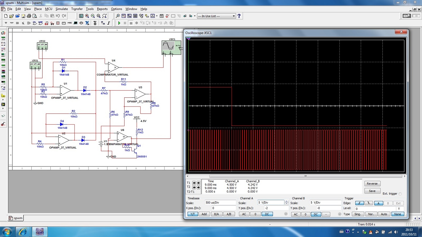

副个仿真的波形图:

这个是仿真的波形图,电路接成工频逆变模式

工频桥那边那个TLP250画错了引脚反了
另外,那个三角波振荡器是什么原理不明白啊,看不懂
+32
delete
2011/11/02
谢谢指出错误!
15年2个月前IP:未同步
333609
13楼
回 12楼(whbwyx) 的帖子
NE555在做为任何种类振荡器时其2、6脚均为三角波,这个电路上加的元件的作用是让输出的三角波波形更好、

建议用ICL8038 做波形发生器 电路会简洁很多 稳定性要好
14年8个月前IP:未同步
390630
19楼
这就是一个大功率的D类放大器
初一初二闲得无聊,做了纯硬件高频链式2kw一台,D类ZXCD1000 1.2kw一台,全部用热转印完成,控制部分3*5cm不到
模拟正弦波振荡器对于电容要求比较高,精度影响频率和频率稳定性,建议购买“校正电容”
还有就是可靠性问题,这么多电阻电容偏差一个,或者是板子有些漏电,或者是运放挂了,都会要命。
相对来说,还是AVR+硬件过流保护要好得多

输出为什么是40u电容滤波…这么大的电容肯定是电解了 。。。。高频通过能力蛋疼。。。搞不好要爆
话说这个电路已经比我原来那个好多了,调试点减少几个,量产效率有改善
14年8个月前IP:未同步
390830
22楼
14年8个月前IP:未同步
390923
23楼
回 21楼(warmonkey) 的帖子
那里写错了,实际是4.7uF[s:274]

楼主可以分析一下555 20KHz的高线性度三角波振荡器的电路原理吗?
7个月17天前IP:中国
949255
25楼
因为需要三角波电路,今天仔细看了你的图,555第4脚可以跟电源正极连接吗?
7个月17天前IP:中国
949262
26楼
楼主,你这个555恒流源三角波电路,我搭建试了一下,12V供电,6脚只有高电平约4V输出,没有波形。这是怎么回事?是不是参数选择不对?
