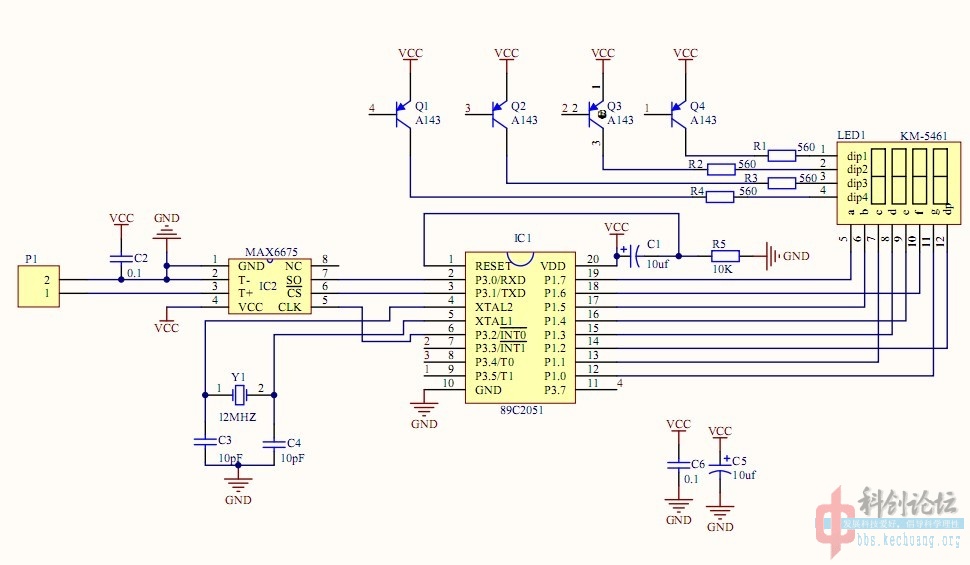

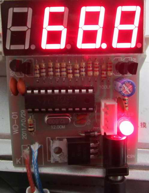

万用表附带的温度表显示老是显示不准,决定自己做一个,查了点资料,美信公司的MAX6675精度不错,.
程序还是比较简单的。用的是汇编写的,有需要的我再上传。

这是成品板子吧。。

MAX6675 精度0.2 带冷端的温度补偿的。。。[s:274]
还好~不过。。赶脚自己的K型热电偶不给力。。
bighead
12年7个月前 IP:未同步
337597
顺便说。。这货是SPI接口的 挺好用的。。。

自己用的,没外壳。反正做板不要钱的。[s:274]

339946
实际测量的精度、误差有多少?

没事玩玩数字温度表,为什么不用"18b20"哪,那不是要更方便?
12年7个月前 IP:未同步
340101
如果补偿做得够好,MAX6675可以达到全温区范围0.1度精度
工控设备中的“高档产品”,也就是这个样子。强烈建议LZ加入4-20mA和RS485输出,这样直接能当温度变送器卖了
