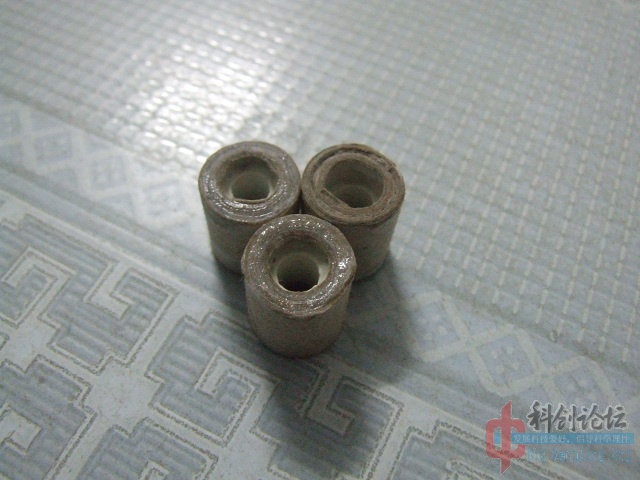

掐指一算已经有快一年没有碰过火箭了,最近心血来潮忽然想玩一玩,于是参考ABC大神为我这等菜鸟呕心沥血写的——《ABC微型火箭技术-为初学者设计的快速制作技术 》一帖制作了一枚BP火箭。个人在ABC大神的教程基础上稍微做了些改动,是所用燃料为标准BP(KNO3 75%、C 15%、S 10%),碳粉为200目的木炭,硝酸钾以及硫磺粒度在100—200目之间,并且没加花生油塑性。卷芯喷管曾试用过①AB胶+502 ②农机胶+502 ③502 几种组合,最后发现还是ABC大神推荐的农机胶+502做出的卷芯喷管最牢固。废话不多说,上发动机参数————

很结实的卷芯喷口,农机胶+502组合,7mm直径喷口————
