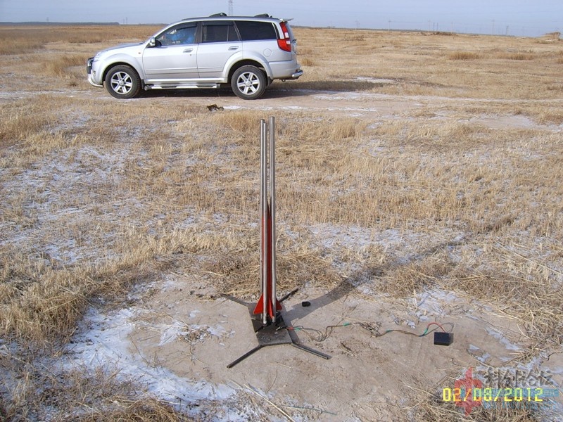

suc50384_副本.jpg    SUC50388_副本.jpg SUC50389_副本.jpg   [ SUC50388_副本.jpg SUC50389_副本.jpg   小型RNX燃料火箭,为什么火箭上天之后就调整成直线了,起飞时有些蛇形是不是火箭设计的问题我的火箭尾翼略小一些。本人感觉是RNX燃料初速欠佳,药柱是圆形内孔。要是做成星型内空应该能得到改善,星形模具正在攻克中工作的问题,一直没能突破。另外深内孔点火不知效果能够改善,打算下次发射试验一下。XXXXXXXXXXXXXXXXXX/v_show/id_XXXXXXXXXXXXXXXXml这是火箭发射XXXXXXXXXXXXXXXXXX/v_show/id_XXXXXXXXXXXXXXXXml这是RNX燃料夜间开放式试验。

感觉飞的好慢 好低啊 配重是不是多了?
