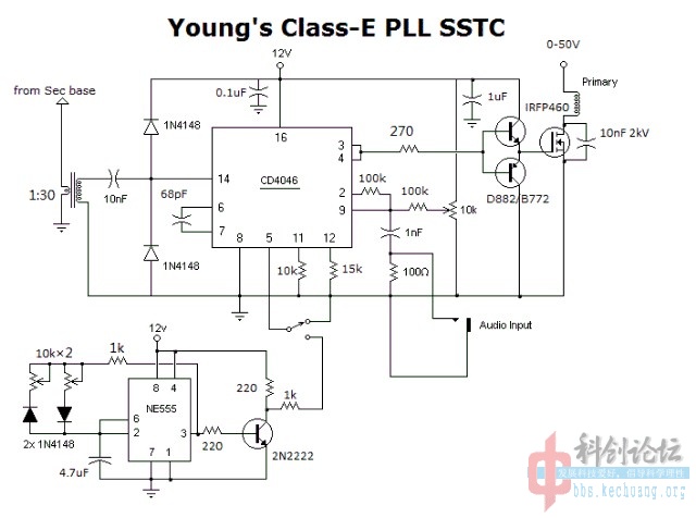

谐振频率实测968.75KHZ
电路图是这个:
改了一下,D882/B887图腾前加了一级8050/8550图腾
IRFP460只穿剩俩了,于是换成250,实际低压效果更好!
11,12脚的电阻换成100K电位器,方便调整中心频率
1脚和VCC间接了个LED,失锁时,1脚卫低电平,LED就会亮(但入锁只会变暗,不会完全熄灭)

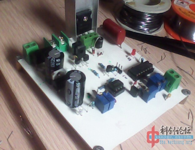

驱动板:
热转印的,单面无跳线,PCB文件后面发,用SP-Layout50中文版打开(想要软件的留下邮箱,发不上来。。。)
由于板子空间有限&适应更多接口,音频通过一个排针接入(文件里有标)
供电:驱动板用12V变压器,工作部分24V开关电源调到30V供电,电流未知,测不了。。。万能表接上就滴滴响个不停。。。

PCB文件:
attachment icon PPL.rar 20.42KB RAR 106次下载
注意!PCB文件有重大错误,在今天13:50前下载的KCER,必须按如下修改才能使用! QQ截图20120708134439.png

既然你想弄,就告诉你一些调试技巧:
1.首先要知道你的次级谐振频率大概多少
2.然后先断开初级,上电,把示波器探头挂在管子的G极,调整11,12脚的可调电阻,使G极频率在次级频率的附近
3.接上初级,如果此时4046 1脚的LED明显变暗,说明已经成功一半了
4.用示波器测出此时G的频率
5.断开初级,继续调11,12脚的电阻,使频率更接近第4步测出的频率,越接近越好,但不用完全相等。比如我的是968.75KHZ,那我调到920-930左右即可
6.再接上初级,如无意外,TOP会喷出电弧
7.调整9脚外的10K电位器,使电弧达到最长,完工!
PS:反馈磁环接反,是不会出弧的,如果怎么调都没效果,可以试试把磁环调转

我想做这个电路很久了...就是不知道怎么确定11和12脚的电阻...还有6和7脚之间的电容,好像也有关频率的...
能不能给个范围吖?比如你图上的,10K和15K大概是多少HZ等等...(没有示波器表示很痛苦...[s:240])
还有好像有个网可以计算,但按如图计算结果是上M...[s:255]郁闷..
求解..谢啦![s:242]

测过我板子上的,电容68pf,11脚电阻21.9K欧,12脚37.5K欧,频率就是968.75KHZ,次级频率再此上下100KHZ都能用
jxs作者
11年11个月前 IP:未同步
417649
回 9楼(tslahz) 的帖子
不过表示没示波器,放支电笔TOP上,观察电笔和1脚的LED,胡乱调也有一定几率调对。。。

67脚之间的电容68pF确实不好找,我急得ry说那个是频率锁定的范围,所以,我打算用俩101串着使用变成50pF。
jxs作者
11年11个月前 IP:未同步
417706
回 12楼(奇侠) 的帖子
用不着,电容换了101的,11,12脚电阻调一下即可

话说,ry的1MHz左右,波形都比你的好,而且人家的还是洞洞板自己焊接的,所以应该是你图腾或者电路出问题了吧。。。。我之前画的板子,还加入了7414整形,所以你还是加上的比较好,而且,重要的一个,三极管图腾在高频下比较有优势,一对8050/8550图腾推460已经很足够了,所以加多一对图腾没必要的。
我加多一句话,单8050/8550在一般频率下推460是可以的。
jxs
2012-07-08
PCB跟洞洞板比,只是更美观更稳定,电路一样,效果差不远的。。。
