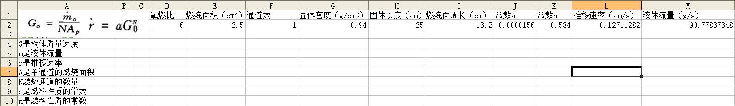

通常固体燃料部分的推移速率用上面的经验公式进行计算。
其中a n为常数只能通过测量得出。
G为流量密度,定义是单位面积内的流量
r为推移速率
然而在实际的设计中燃料的推移速率与氧化剂流量有着很大的关系,在设计时会发现推移速率和氧化剂流量都是未知数,要达到合适的氧燃比难度较大。
因此通过这套计算器完成,在计算时只需要输入固体燃料的参数和氧燃比就能完成固液火箭发动机的设计。
attachment icon 固液火箭计算器.rar 5.15KB RAR 327次下载
目前根据我有的文献可以知道以下燃料的参数: (由于推移速率的单位不同,在其他文献中a可能会少几个0,请自己判断)
     推进剂                         a                            n
PE- 85%H2O2         0.0000156                  0.584
HTPB-H2O2            0.0000304                   0.681
HTPB-LOX               0.000104                    0.681

固液火箭内弹道计算器(升级版,外加氧燃比图像)
由于本人水平有限,这个计算器不中看,但是用起来还是感觉挺方便的。相比之前的x轴是内孔直径,这次x轴为时间,这样能够更直观地了解氧燃比的变化曲线。
attachment icon 固液火箭计算器.rar 9.96KB RAR 188次下载
首先输入发动机的初始状态,本计算器适用于任何个数的圆形内孔的药柱。
让最终的内孔直径等于单药柱的直径。 最后可以计算出平均氧燃比,并且能够绘制出氧燃比与时间关系的图像。
