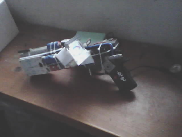

来看看我的第一台单级电磁加速器,用了两天时间急急忙忙做出来的,因为钱的缘故,目前只做到了一级,以后慢慢改进,不多说了,上参数~
电源:12V蓄电池+zvs+自绕高压包(初级5+5,线1MM粗;次级170,线0.23MM粗)+全桥整流
电容:共1560uf 450V
线圈:一层40圈,共6层,内直径5MM
被加速物:直径4MM,长4CM
开关:空气开关
上图~
我的电磁加速器特写,手机拍的,质量不好,敬请原谅~

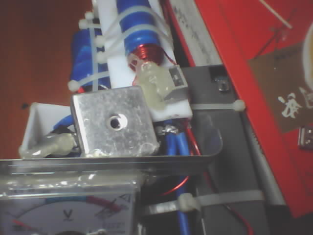

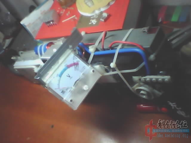

附带电压表
这电压表量程是450V的,刚刚好~
电容
自绕高压包
全桥整流

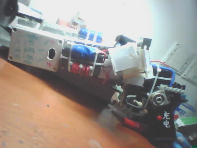

好像大了点~
被加速物,最上面的小铁柱是涂改液里的

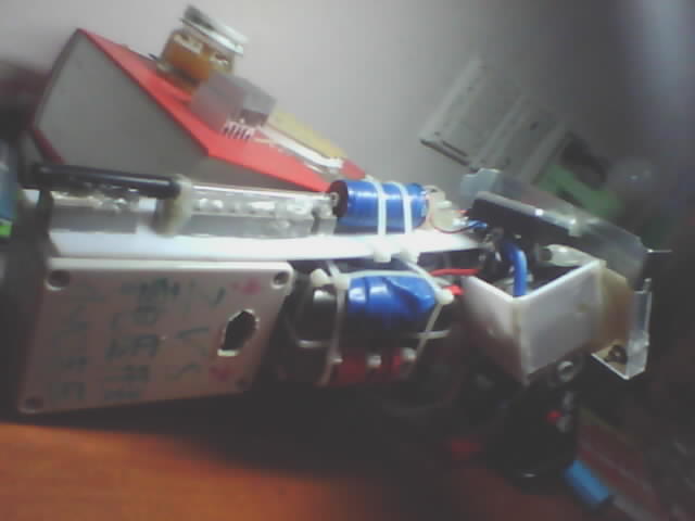

加了个保护二极管,微波炉的~20A!
不堪一击的月饼盒
