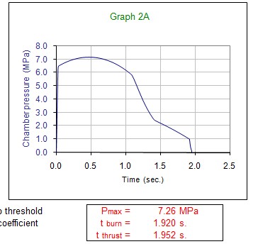

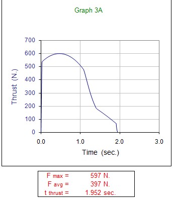

用NAKKA大神所制作的SRM内弹道模拟软件模拟结果如下——
                           (推力-时间 图像)
                     (压力-时间 图像)
如上图所示,模拟结果——
总冲:774.8 N·s
比冲:125.7 s
平均推力:40.5 kg
工作时间:1.925s

实际测量相比用SRM模拟的数据,
实际峰值推力(>125kg)       远大于        模拟峰值推力(58kg)
实际工作时间(1.76s)            短于           模拟工作时间(1.925s)
实际发动机总冲(>700N·s)   小于           模拟总冲(774N·s)
实际平均推力(>39kg)          略小于       模拟推力(40.9kg)
实际比冲(>117.2s)             小于            模拟比冲(125.7s)
实际发动机工作效果与模拟结果产生差异的原因有以下几点:
1、实际发动机工作状况测量不准确,由于工作推力超出台秤量程,测量值偏低。
2、根据以往SRM作者使用此模拟软件经验,发动机实际工作效果普遍比模拟结果要好。
3、药柱制作过程中未能排净其中气泡,导致发动机工作时喷燃比骤然增大,导致工作时间变短,峰值压强、推力猛增(发动机有爆炸危险)。
4、点火为深内孔点火,但由于没有使用点火药包而是将点火药从喷口处灌装,整个药柱内孔壁粘附点火药,点火时整个内孔同时点燃,导致发动机在比预计更短的时间内达到更高的压力、推力(工作0.12s后即达到了80kg推力),并缩短了工作时间。
