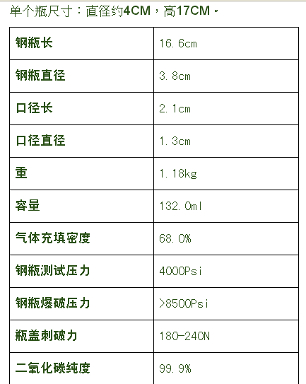

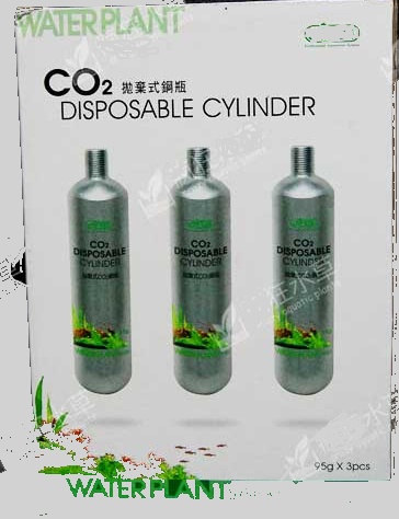

经kight11兄的想法之下,另想出用大一点的钢瓶来做火箭,如图是家用水草养殖的CO2钢瓶,看一下规格,好像满适合使用,除了塞药柱没订做发动机方便外,在硬体要求几乎是很完美的!
1.出口外径1.3cm,跟大家常用的8mm~9mm内径几乎相同,喷火口壁也够厚
2.出口有外螺纹,可以车一个喷火口杯直接锁上,喷火口杯还可回收使用
3.钢瓶爆破压力达8500psi,等同54MPa,相当够!
4.钢瓶直径3.8cm,那内径约有3.2mm,所以够用了!
5.长度16.6cm,也应该够用了!
6.是捡用完的抛弃式钢瓶,所以成本低,等同买废铁的费用,无论是炸了,用完丢掉,或是秤1Kg多少钱卖给废铁回收商重熔,一点都不心疼!
以下是图片跟规格,大家参考一下,也提出看法!
谢谢~

想法确实不错,只是燃料装填浇筑可能有点蛋疼……
莫非楼主想把瓶子锯开再……
另,这种瓶子并非用来耐高温的,不知在高温下是否强度有所降低?
还是小心行事为好

1.成本低,几乎不花钱就有金属发动机
2.不适合用硝糖!用RNX是可以的
3.这麽大小能烧多久?看看有没有2秒,热的问题可以不考虑

这个瓶子很贵的,一个好像要几百元

TB上95g的未用全新品RMB:55,何况我们是拣别人用完不能回充的旧瓶! 跟你说的好几百差很多!

其实个人认为硝糖用这个瓶子还不错。rnx够呛,该如何装进去是个问题。
本来也打了这个瓶子的主意来着,就是太贵了,而且加工不方便。得先把螺纹车掉,再慢慢把管口一边加热一边扩成喷管,说白了就是必须上床。但是这个发动机一旦试验成功便很容易量产。先祝你成功了!

楼主想法很好,但是可行性不大,要知道铝的熔点是660.4℃,就算发动机工作时间很短,但是在高温高压无冷却的情况下热传递是非常快的,很容易导致拉瓦尔喷管融化爆炸。。。

一个16~17cm长,粗3.5~4cm的空瓶重1180g,用铝做太不划算了!

现在居然还有人用这个养水草,我问了十几家都没有,最后还是去的食品店买啤酒机用的。。。。
