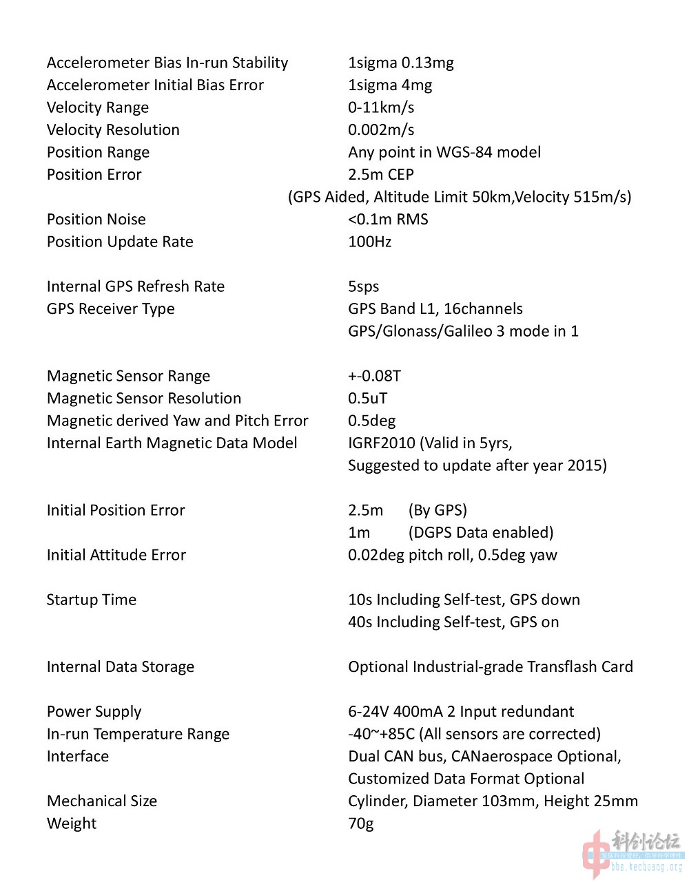

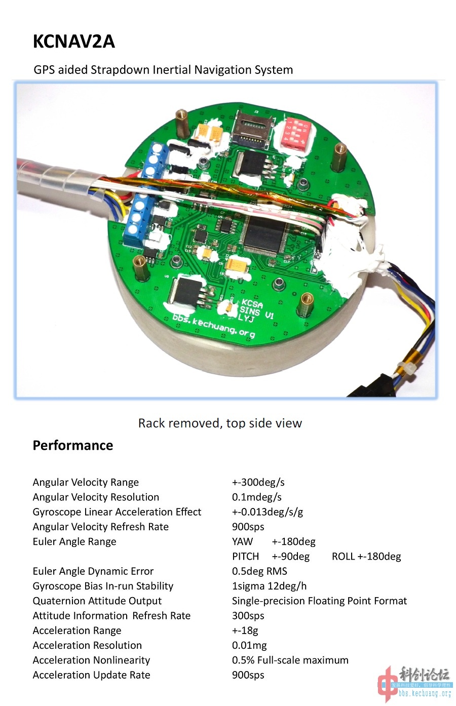

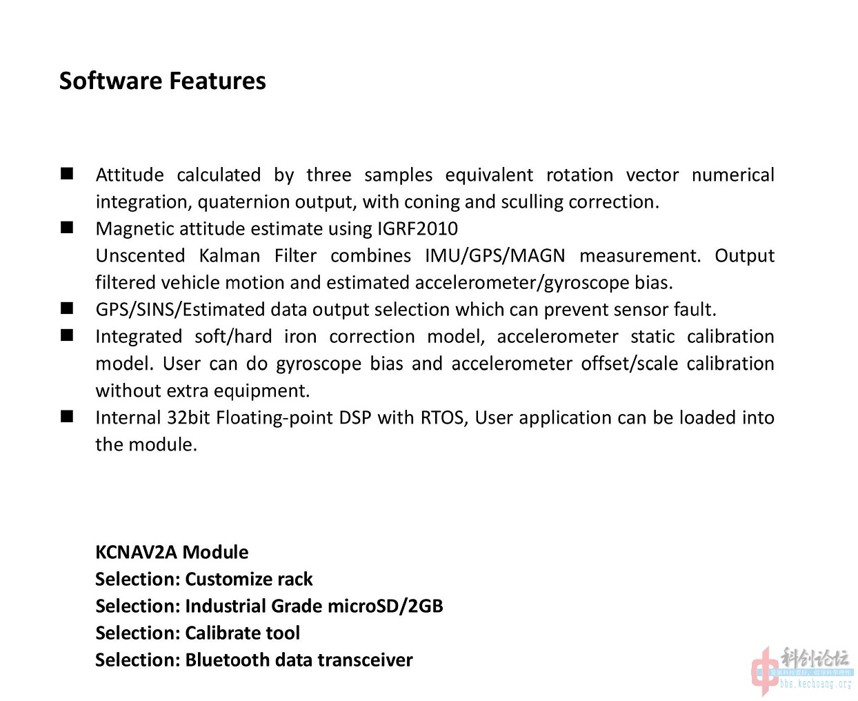

KCNAV2A GPS/SINS组合导航系统(更新图片)
warmonkey2013/01/08电子技术 IP:广东
各位帮忙检查一下翻译问题,欢迎吐槽
这个东西在完成之后,会把算法开源,针对具体器件的参数不开源。

486208
哦,sps 什么单位?
