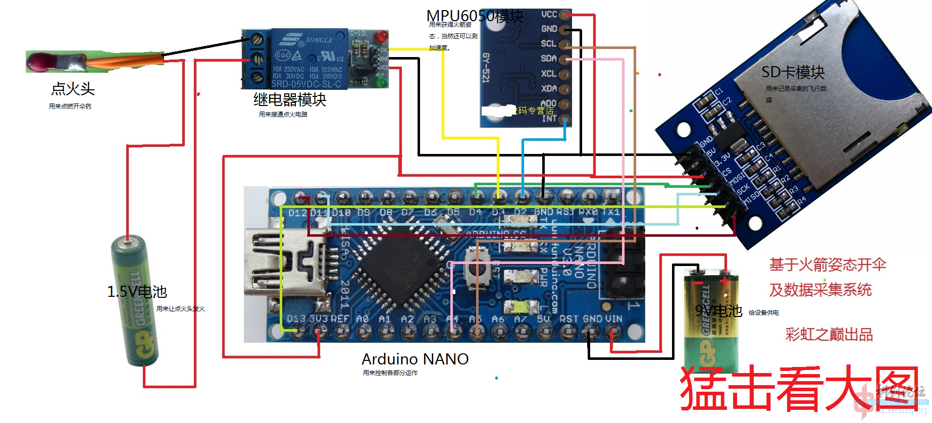

最近火箭版忒冷清,上点货。
自从开始玩火箭,就感觉坛子里小火箭占多数,大火箭和稍有点其它设备在箭上的很少,主要火箭打出去找不回来,即使找回来也摔的不成样,很多东西都成了一次性的消耗品。自己在这方面也深有体会,损失了一些设备。受坛子里一些朋友的启发开始摸索电子开伞系统。从构想到上箭发射,前后两月有余。
程序一个半月前就出来了,只是没有上箭试验,不知是否可行,一直没有贴出来,经过今天上箭试验,证实是可靠的,现将成果与大家分享。
提示:MPU6050_6Axis_MotionApps20.h这个库文件系统不自带,要自己下载放到库文件目录里
呃,文件上传到哪?上传文件类型不匹配,传不了。从这里下载:MPU6050库文件
先上连接图
再上程序。
这个小程序所实现的功能一开始是基于ADXL345模块和L3G4200D模块结合相应的滤波算法实现,但是系统整体运行速度和过滤杂波的效果及抗震动性能实在不敢恭维。直到发现MPU6050这个神器,直接整合了上述两个模块,还自带DMP,运算速度那真是杠杠的!
/*此版程序作为自己发射火箭测试用,将一些保险验证代码都去掉了,所以一开始定义的一些变量常量没用到,最简单的才是最可靠的。经实际发射,证实此程序识别开伞点可靠。用这个程序请让火箭在发射架上(一定要用发射架,防止火箭在打开电源后发射前倾倒导致意外开伞)就位后再打开系统供电电池电源(9V电池盒自带开关,火箭上掏个小洞对着电池盒上开关,发射前用牙签拨开开关就行),电源打开后由于系统要加载以及要识别SD卡,所以过五秒后再点火。
另外,这个小程序开源,大家想用就用,不反对将此程序用于利润低于30%的商业行为,同时欢迎有兴趣的朋友对这个程序进行改良。另外用此程序发射火箭的朋友请遵守国家的相关法律,本人对用此程序发射火箭所带来的后果不承担任何法律责任。*/

重点注意:
一、由于程序是以X轴作为箭体,所以请注意MPU6050的安装方向,如图所示,安装时做到两点就行,1、模块上的小芯片面向自己;2、小芯片上的圆点在左。
二、由于电磁继电器的固有缺点,安装时请将继电器倒置,可以避免在高过载情况发生误动作。有电子知识基础的朋友可以换成固态继电器,MOS管之类的。(反正我不懂这个[s:274]                       ,还望懂的朋友画个图科普一下。 )
三、为可靠发火,请不要用一块电池同时作为设备和点火头的电源。
四、为了提高数据采集的频率,请尽量用高速SD卡。
五、设备做好后,自己多测试几次,做到心里有数。

可以标明一下各个电路板用途名称吗?

可以标明一下各个电路板用途名称吗?

请问彩虹
1.用什么软件写入arduino nano 3.0的,在没接传感器的情况下,我用arduino1.0写入,但是不行.
2.您能否保证示意图接线正确.
3.另外,我的sd卡模块有八排针,没有CS只有MISO&SCK.
4.mpu6050的下载地址失效了,这个库文件是放在SD卡的根目录里吗?
13年10个月前IP:未同步
505397
28楼
1--- 用的是arduino IDE 1.03版本 下载地址:XXXXXXXXXXXXXXXXXXXXXXXXXXXXXXXXXXXXXX
2---接线应该没问题,有问题再交流,我记得自己就是这样接的。
3---你把SD模块插针有字的那面拍照发来看看。
4---MPU6050的库文件下载地址有效,右键另存为就行了,放在Library目录下面的MPU6050目录里。地址:XXXXXXXXXXXXXXXXXXXXXXXXXXXXXXXXXXXXXXXXXXXXXXXXXXXXXXXXXXXXXXXXX

32楼
问彩虹 ,一楼的图片上没有看到气压传感器的连接呢?
13年10个月前IP:未同步
506952
33楼
回 32楼(div) 的帖子
为了让系统最简化,没把气压模块画上去。
过几天准备再写个气压开伞的程序,到时候再画上去。
最终将整合成两者互为备份的开伞系统。到时候程序也一并贴出来。

这张是最清楚的了,竖直安装,应该没错。
按下复位继电器响一下绿灯亮起,然后向某一固定方向倾斜一下(43楼的图)继电器响一下,绿灯熄灭。有时不知什么原因绿灯怎么样就是不灭
我觉得是你只设计了一个方向的倾角,其他的角度忘记了,或者说是bug?
视频是向一侧倾斜时,继电器指示的的情况

任何角度的倾角都可以用。不存在固定角度的问题,这个已经测试过了。
你那个方向装错了。我帖子最后特别提出了几个重点。
看图:
请注意MPU6050模块中那个芯片方向
