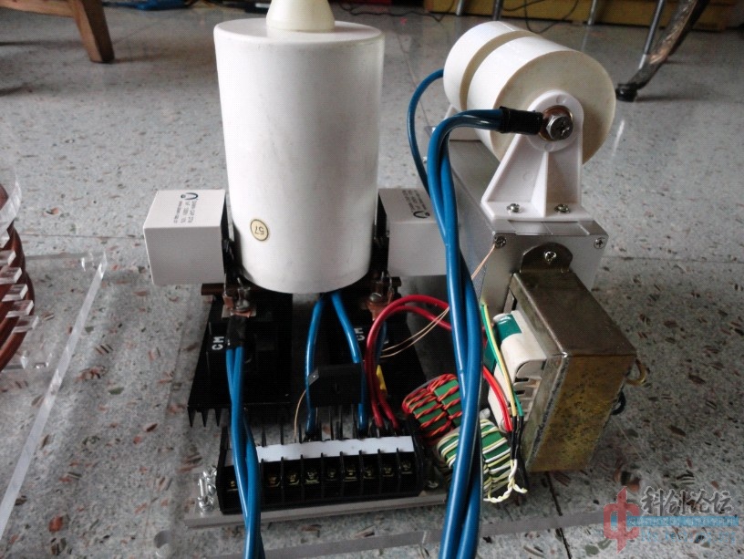

从图上可以看到六个组件。
全桥。MMC。控制盒。接线排。CT/OCD互感器。电源变压器。
构成DR的也就是这些电气元素和机械元素了。
从全桥图片正面上看。是一个RIFA大水塘。两只EACO的吸收电容。
机械上通过水塘的电机螺丝和铜排相互固定支撑。
与底座通过四根基座螺丝固定连接。结构非常扎实稳定。
控制盒组成另一个基座。同样通过M3螺栓与亚克力底座固定。
这样的排布符合布线最短性原则。较短的连接线有利于减少能量的损耗。以提升DR的整体性能。
所以说一个好的排布原则对DRSSTC来说也是非常重要的。

从图中还能看到GDT。由于是ry7740kptv版主几个月前寄给我的。
我仔细观察了一下。采用得是16T的1:1:1的绕制规则。
使用碳膜电阻做Rg。双向TVS限压。
实测波形会有一个跌落。应该还是漏感太大。由于我使用到了Vm=30V。
震荡的低峰点也远远高于IGBT的维持电压。将就着用也没问题了。

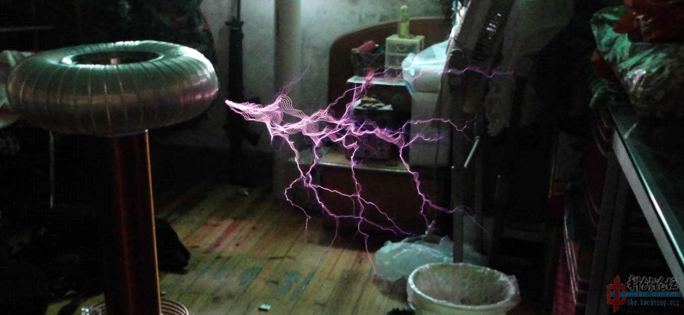

其实理论部分介绍得差不多了。
然后来欣赏电弧吧。。。= =
---------------------------------------------华丽丽艺术分割线--------------------------------------------------------
电弧没有任何规律。
但是偶尔会按着电场分布规律释放。
有时候会产生好几条分叉。分叉点也没有任何规律。
和自然界的闪电非常像。声音也像。
我想长脉宽DRSSTC才是真正用来做微景雷电最好的模拟器吧 =0 =
这张图片是电弧毫无疑问的击中了初级线圈。
是的 系统工作完好。它没有被自己的电弧毁灭。交流屏蔽再一次发挥了作用。

回 8楼(咸鱼超人) 的帖子
如图所示嘛。估计有1.2~1.3m的样子。
这台DR工作在S模式。电弧更长。没录视频。
