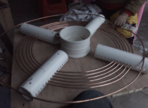

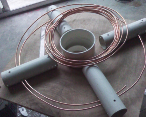

初级线圈:

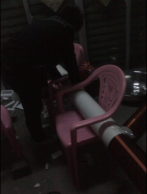

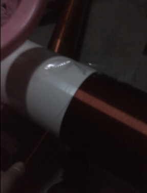

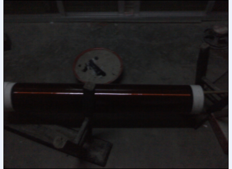

次级线圈:
正在烤漆。。。

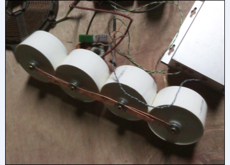

MMC是天明的,跑起来一点都不热,质量很赞:

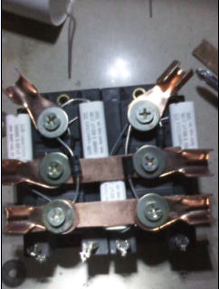

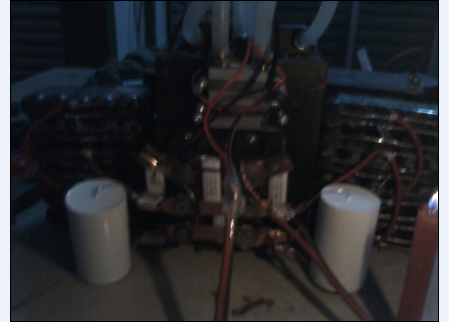

全桥:2MBI300搭棚的。

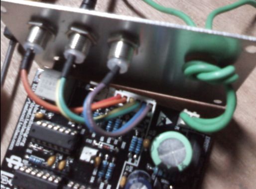

灭弧是SYS的光纤灭弧,处理杂波的那个能力真不错,很赞。我河蟹了一个车载功放,把SYS的灭弧板装里面了,很多接口都用上了,哈哈。

初级线圈:6mm铜管,具体电感量不知,没有电感表。 匝间距1CM,内径忘了- -#。现在TC放仓库了,不好拿(在起新房,我的东西全部被我妈放在仓库了- -#)
MMC:0.5UF   DC耐压8000V
次级线圈:0.44mm的漆包线密绕2000T,管子是160mm..。。纯手工绕制。。。
TOP:两个不锈钢洗澡盆。。。
在调试时,最大的问题就是耦合度。。这个耦合度我调了好久,因为最初设计时,我把初次级全部固定在了一块板子上,结果发现耦合太低了,电弧始终不超过30CM... 后来把底座上面的那块板子凿空,让初级线圈安装在下面的板子上,酱紫耦合度就可调了。。
在实际使用中,6mm的铜管在工作15min后,被烧得很烫...[s:257][s:257][s:257]

+200  科创币    奇侠    2013/03/19 全桥搭棚不给力,再弄过把。。。

换个均压环吧亲。。。

哈哈,顺便说下,我没加保险线圈,我发现螺丝够长,足以保护大砖~闪电几次都是劈在了螺丝上~当然,在暑假我会加上的

话说侠妹妹的全桥咋样了,换没换紫铜铜排呢?

呃呃~ 奇侠哥,全桥怎样才能算搭得给力啊?? 均压环我在暑假回加上的,呵呵。

这个你应该向猫哥请教了。。。还有,貌似你的全桥用了水冷,,,
山猫
2013-03-20
侠妹妹的桥做的很好,只要用紫铜铜排就更好了。
