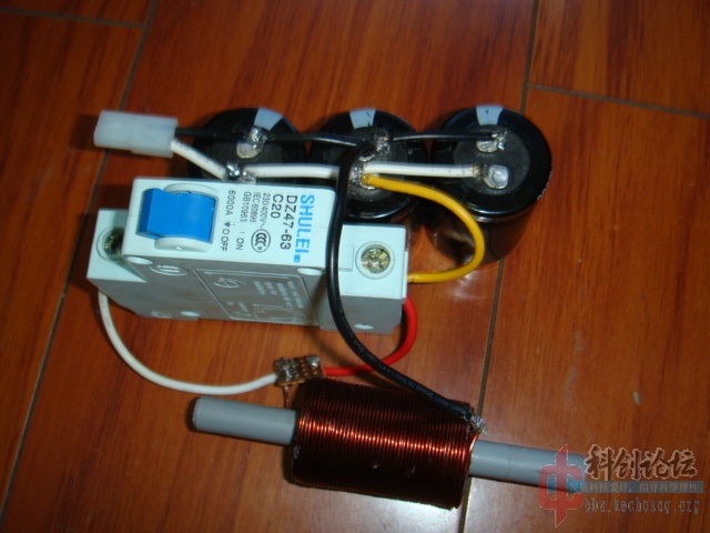

此电磁发射器本来上个星期就做好了,但是没时间发。实际上我早就开始做了,但是因为没时间,现在才做好......高1党表示作业多没时间[s:275]
不发牢骚了,上参数和视频:
电容组:450v,330uf×4,但我怀疑买的是水货,因为实际发射情况与模拟软件计算的相差很多。
线圈:489匝,4cm,用0.8mm漆包线绕制,发射管用的是8mm的中心笔芯。本来是想用6mm的管,但是没有找到.....[s:214]

一开始用的是两个电容,后来测试改成了三个,后来有测试改成了四个。(我当时只买了四个电容,所以现在没电容了)

模拟软件计算结果:
这是用两个电容的计算结果。
三个电容。可以看出最终速度比用两个的时候低,反拉比较严重。
但是诡异的是在实际测试中似乎三个电容的发射威力比两个的更大。
四个电容,反拉极其严重,最终速度更低,但是在实际测试中用四个的时候威力是三次测验中最大的。

513899
模拟软件太过美好
从体积上看楼主电容应该没问题 算下储能密度就知道了
势垒
12年5个月前 IP:未同步
513900
楼主的弹丸参数是多少 不会是模拟的那种吧

弹丸用的是那些简易拼接家具里链接两块板用的螺丝。

是不是线圈太多了[s:274]这么厚[s:275]

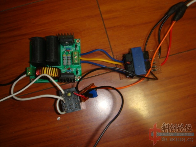

不过好像最近好多人用这个ZVS的板子,其实ZVS这种简单又经典的电路自己焊一下,用软件仿真一下,分析下原理,我觉得比买套件组装有意思吧[s:274]

其实你的初始位置有问题,还有就是钉子一定要用实心的,圆柱体最好。
还有就是应该测一下速度,看看到底是什么效率,只有掌握第一手资料才好做后续工作

这个zvs我自己做过一个,只不过是因为输出引线与变压器链接比较麻烦所以没用。成品套件里的输出端用的接头更方便拆卸,所以就用了这个。

多谢提议。正准备用arduino做一个测速器。在找好材料前先用平抛算。

线圈是在9mm外径的中性笔上用0.8mm的漆包线绕了489匝,线圈长4cm。

这就看出发点啦 [s:178] 总不能吃个西瓜,还去学一下怎么种,自己种吃的更有趣?
对于多数玩电炮的,zvs或其他升压电路都是整套东西的一个部分。能满足需求就行。
