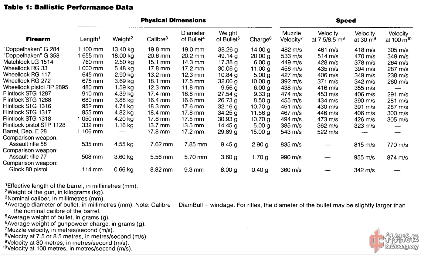

火药枪是目前应用最广泛,发展最成熟的武器。实用的火药枪大约出现于15世纪(滑膛火绳枪)。之后先后出现了带膛线的枪管(解决精度问题);燧发枪(更容易操作,统治了枪械界长达两个世纪)。下面这篇文献,对这一时期的十余种枪的发射性能进行了测试。
attachment icon Test-Firing Early Modern Small Arms.pdf 1.98MB PDF 615次下载 预览 测试得到的数据如下
表1. 早期火药枪的弹道性能
表2. 早期火药枪的穿深,射程,散布和命中率
从以上数据可以看出,早期火绳枪和燧发枪的初速普遍超过音速。有趣的是,由于口径大,弹丸重,这些早期步枪的枪口动能,甚至普遍超过目前各国广泛装备的使用中间型威力弹的现代步枪。由于使用球形铅弹,其穿深远低于现代子弹。
