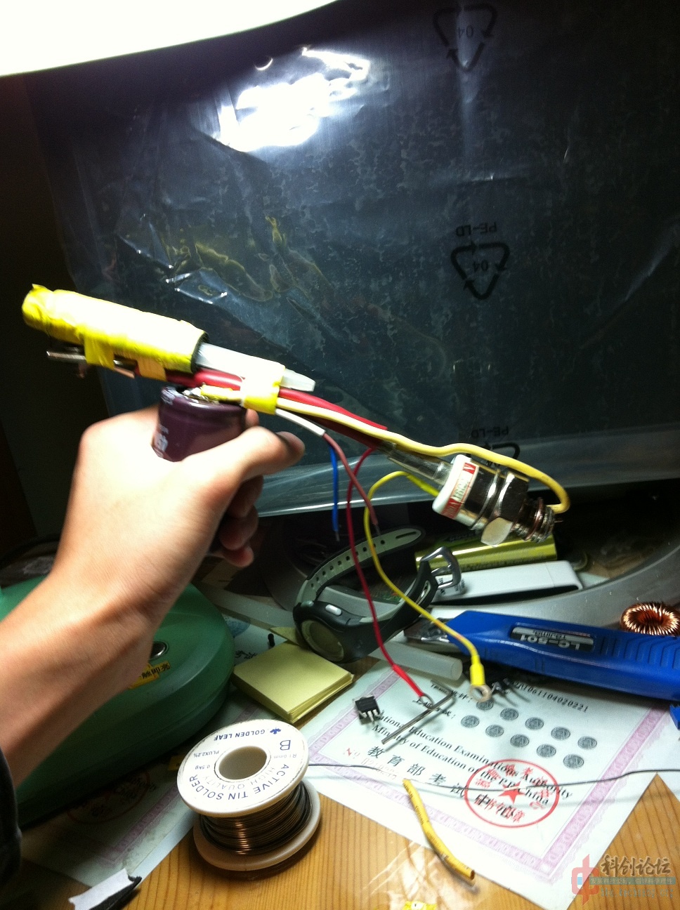

最后上点我的电磁枪图片:
这是原来的枪,可惜大SCR烧了............郁闷中...........KP50A都能烧!!!怀疑子母可控硅= =
这是340V的设计效果
这是IPhone视频的截图............这是使用本升压电路和空气开关的电磁枪= =下午买SCR去!弄点70TPS16。。。。。

KP50A?我觉得建一个烧一个……KP200A比较好用……

关键是来个真的KP50A也行........估计我那个是子母的KP50A,里面说不准是一片TO92的MCR-100呢.............[s:225]
