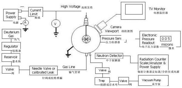

f703738da97739127a328e04f9198618367ae2bb.jpg 制作一个简易版fusor其实很简单,只是需要一定的防护措施。
材料:粗钨丝一根(没有的话可以用铜的代替),焊锡丝一卷,25KV直流电源一个,氘气若干,真空泵一个(要可以达到0.1pa以下)密封良好的真空罩一个,气压表一个。
      制作过程:1.把粗钨丝弄成一根较长的和一个较短的。
                        2.把长的做成一个直径20cm的球状笼,接正极。
                        3.把短的做成一个直径5cm的球状笼,接负极。
                        4.把小的套进大的里,注意不要让大小两球接触。
                        5.把固定好的大小两球放进真空罩里。
                        6.接好电源。
                        7.检查真空罩有没有完全密封。
                        8.开始抽气。
                        9.抽气完毕后注入氘气。
                      10.打开电源,核聚变开始。
                      注:核聚变时会有辐射,请当心。
                      如果不懂的话可以看图纸,在不懂的话可以去XXXXXXXXXXXXt

有谁能解释一下辐射的源头在哪么,有多大的破坏力,另外,聚变产生的能量如何导出?导不出的话。。。谁做谁活腻歪了。。整个就一微型氢弹。。。
S.D.P
10年11个月前 IP:未同步
534229
引用第3楼独孤青冥于2013-06-09 19:55发表的  :
纯聚变的核辐射主要是中子流吧。。。导出能量?目前这是负能量的东西。。。。。。吸收能量比放出的能量大
科创潜水员作者
10年11个月前 IP:未同步
534231
回 3楼(独孤青冥) 的帖子
辐射的源头:D+D=3He+n或D+D=3H+H,有多大的破坏力:每秒1000到200万中子或质子(视真空度而定),聚变产生的能量如何导出:不导出,因为其产生的能量小于输入的能量,聚变产生的能量用于维持核聚变。,还有这个根本无法爆炸。

这样也能聚变?在什么方法证明产生聚变反应?
科创潜水员作者
10年11个月前 IP:未同步
534378
回 9楼(改装pcp) 的帖子
测量中子辐射和质子辐射。

请问在低气压下,相距5cm的两个笼子在25kV下难道不会击穿
拔刀斋
10年4个月前 IP:未同步
659561
已经击穿了,形成辉光放电加速粒子
usafn6132
10年4个月前 IP:未同步
659575
拔刀斋 发表于 2013-12-24 20:04
已经击穿了,形成辉光放电加速粒子
请问您电源用倍压整流行吗,氘气等离子体阻抗有多大,电容会不会爆?

外层网格离子化氘,内层网格向内吸引加速。别想用这玩意发电,发出的能量基本全部是辐射,没法收集。用中子探测装置可以看到。和电子管一样的老技术,没啥破坏力
