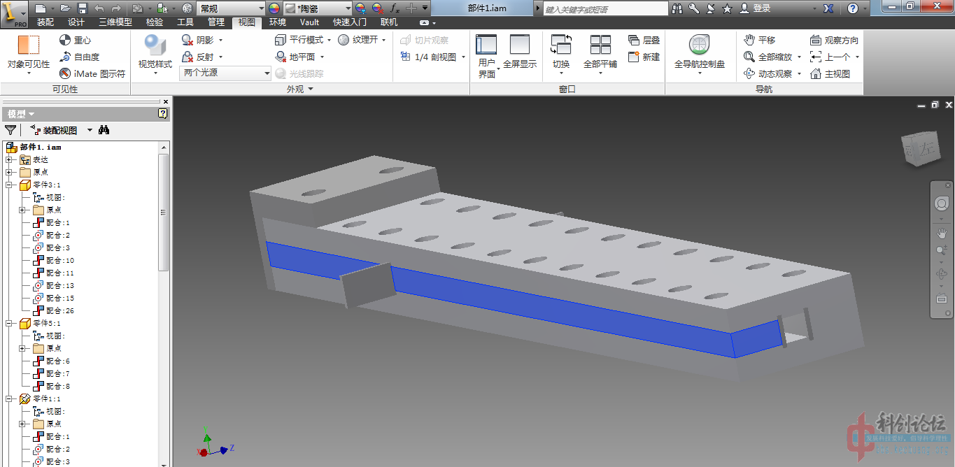

看了这个版块好几遍但还是不知道轨道和子弹的材料用什么好,有用铜的有的用铝,哪位大神能介绍下这些材料优缺点是什么吗,不胜感激。
另外,我的轨道载体打算用陶瓷,大家有什么看法?
目前还是停留在设计阶段,附张图吧,随便吐槽

铜电阻小,在相同电阻的情况下,铜的横截面积可以更小。而铝的就相反。由于铜的价格还有难找所以一般都会选铝。电枢选择,这就要看你的工作条件来选了。

工作条件是指那些条件?我电容组电容量10mf 没有脉冲放电,电枢是有初速度进入的

就是是否有初速加入。

那就是说有初速度的话,焦耳热和电弧侵蚀影响小,但铝是不是不耐高温啊,所以子弹用铜?

是的……不过这也要看看你是那种电枢,如果是固体电枢又有初速就用铜,如果没有就要尽量降低铜的质量,实在不行就要用质量更轻的铝。铝不耐高温也是有它的好处就是可以作等离子电枢和过渡电枢……不够不知道为什么实验室的轨道炮都是以铝为主作固体电枢

实验室多用铝做电枢只是在衡量了铝比铜的电阻高不了一倍重量却比铜轻三倍这事情之后在电阻和重量上取舍的话明显铝电枢比铜电枢的加速性更好。[s:274],电枢宽度小铝电枢的电阻也比铜轨小,相对于固体铜电枢来说,在可以忽略电阻的情况下固体铝电枢对固体铜电枢的重量优势就出来了,特别是对于轨道炮这种对电枢重量很敏感的电炮类型来说。
关于固体铝电枢不耐高温这事情,高温是因为轨道的设计和加工精度不足造成的,轨道炮真做好了的话轨道内温度是不高的,看中国那个实验室的轨道炮测试后公布出来的数据发射时轨道内温度最高的地方才270度,这温度离他们用的那15克固体铝电枢660度的熔点还差得远呢,当然,那个实验室的那门轨道炮不管设计上还是加工精度肯定都很强就是了。

反正轨道和弹丸不要用相同材料 ,铜导轨+铝弹丸  , 或者   铝导轨+铜弹丸 ,看你手上材料决定。
