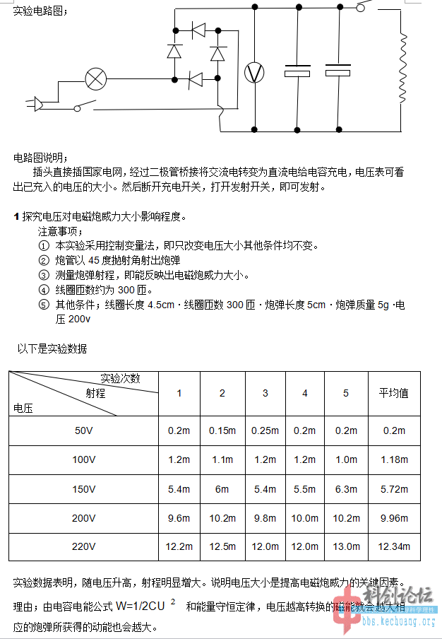

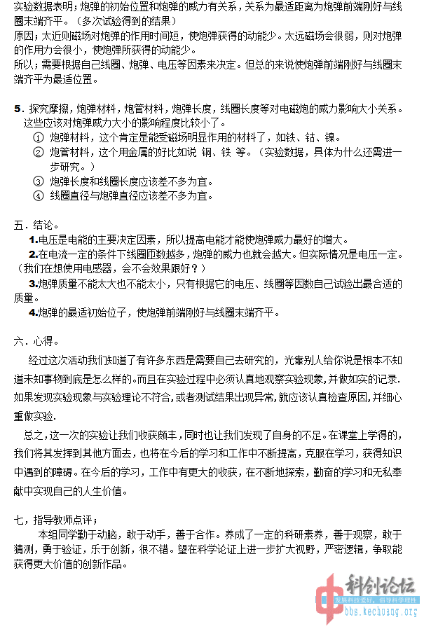

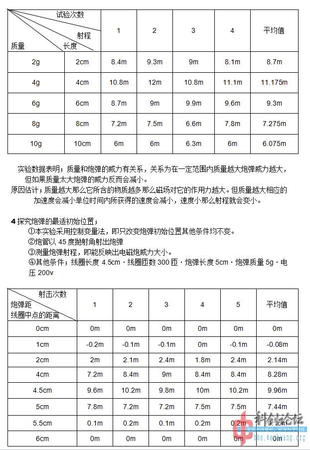

不说话,直接上图。
表格做的很菜。。。。
+50  科创币    ne555    2014/02/23 要有实物图就好了

我觉得关键是电流大小
富二代创始人作者
10年2个月前 IP:未同步
677293
hjb961231hjb 发表于 2014-3-23 21:07
我觉得关键是电流大小
线圈电流 确实是关键。。。

希望能够坚持探索,不断提高,千万别跟很多朋友一样,认为能达到20%结果只做到了2%,于是就放弃了。
奶酪
10年2个月前 IP:未同步
678995
要说影响磁阻式加速器威力的因素,涉及面很多很复杂,建议把那个模拟软件先玩个透彻。
另外,威力与效率是2个不同的概念。
