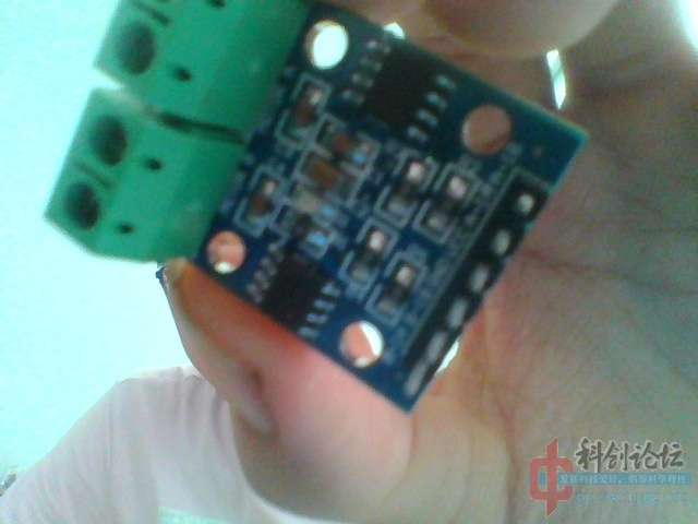

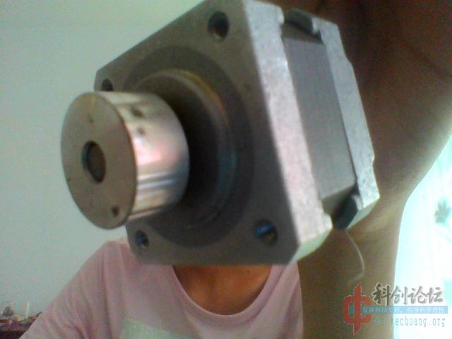

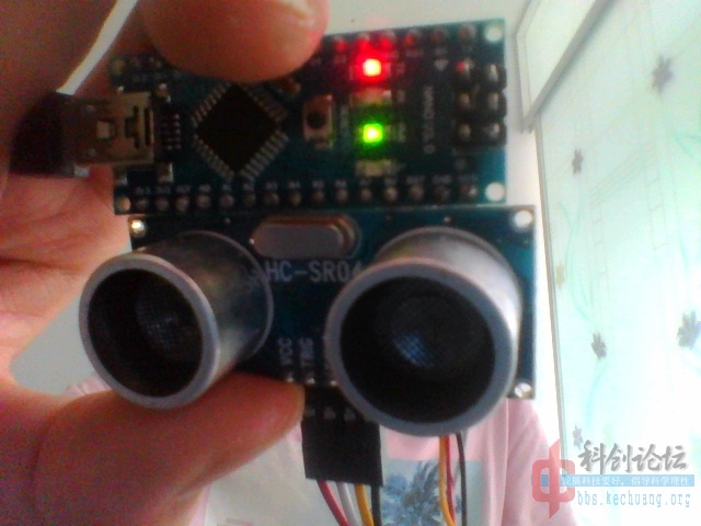

所需材料:arduino控制板(mini版需要转usb)、步进电机及驱动板 、SR04之类的超声波测距模块、电脑一台。
  arduino说明:
vcc 接D2           TRIG接 D3         ECHO接 D4            GND接D5
程序不带步进电机部分(我手头的电机很奇怪 五根线 测量其电阻关系很奇葩。。你要按情况加上)

arduino
串口发数据要用 Serial.write!!

关于步进电机(用6 7 8 9口) 要在setup()中加入
for(int i=6;i<=9;i++)
     pinMode(i,OUTPUT);
      digitalWrite(i,1);
再在 loop() 中加入步进一步的代码
       digitalWrite(i,0);
       delay(5);  //改小了电机快 但太小了就成震动了。。
       digitalWrite(i,1);
布布卡作者
