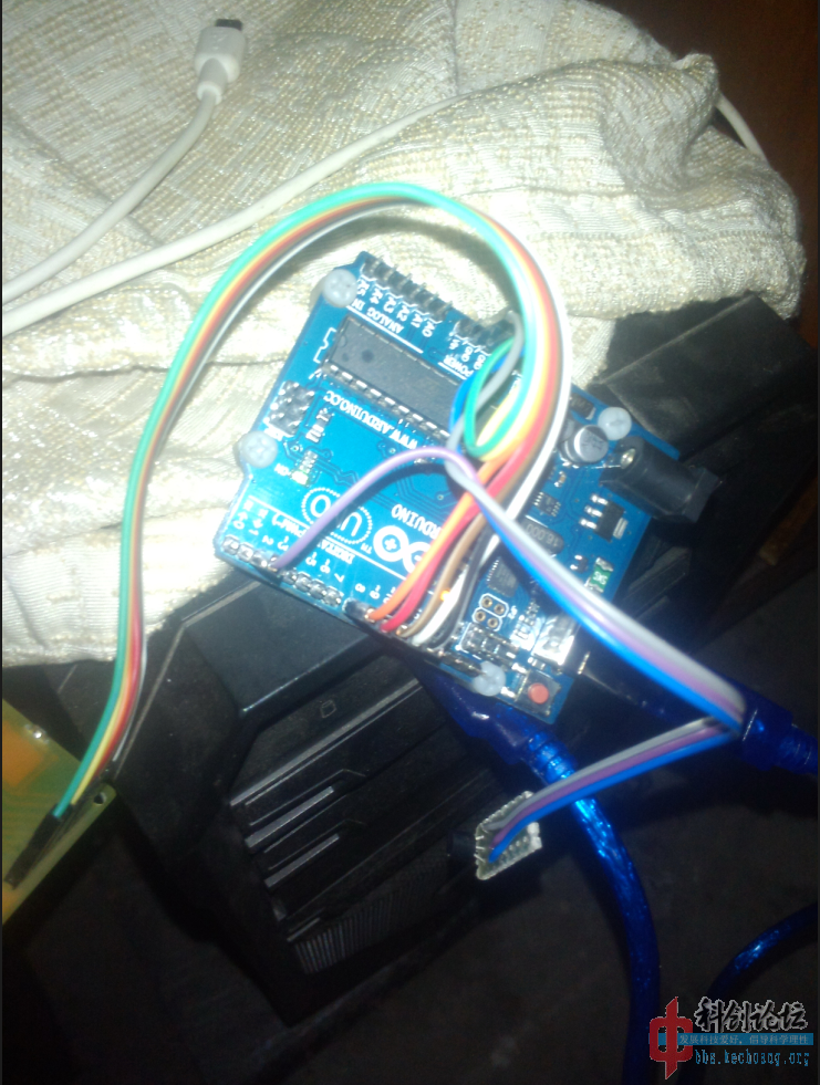

本人纯纯纯小白一枚,没学过C语言,学学ARDUINO也就一两周.连抄带蒙,做了个这么个小玩意.

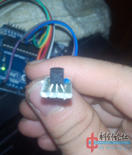

18B20.png 18B20传感器,TO92小封装.
ARDUINO板

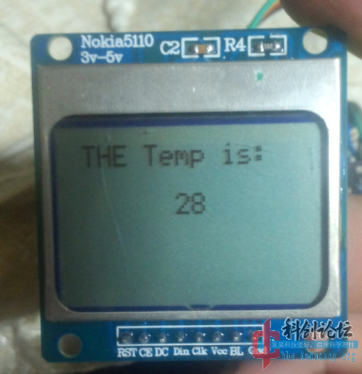

5110.png 显示效果
附上代码

  int x=XXXXXXXXXXtTempCByIndex(0);   \\赋值给x,实际上应该是float,或者double才对,我使用INT,直接忽视了小数点.
  String t=String(x);                            \\问题就在这里,int转换为字符串,但是float或者double我都不会转字符串,也就无法在LCD显示出来,求高人指点
  XXXXXXXXXint("THE Temp is:",LEFT,0);   \\第一行字输出
  XXXXXXXXXint(t,CENTER,20);       \\第二行,温度输出
