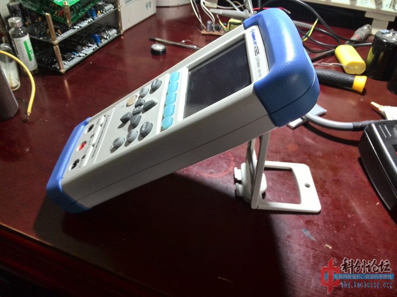

开机,顺便说一下这个屏幕是个触摸屏,可以直接完成所有操作。

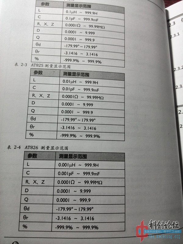

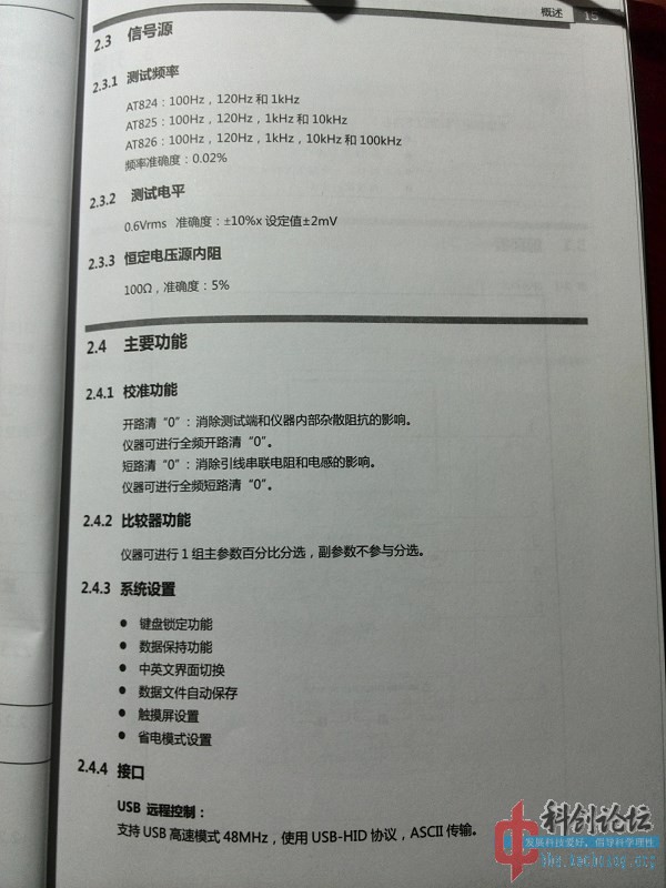

1.价格 1000包邮。1K的价格900元,10K的价格1000元,100K价格2000. 频率多一个零测量的小电感电容也会多一个零,相比之下10K性价比最高,最后选择了10K。
2.功能 等效并联/串联 电阻 电容 电感,电抗,损耗因子,品质因素,相位等。完全可以秒杀一切万用表。而光有电感电容测量功能的表如LC200A,150元,品牌表在300以上,再加上内阻测量的表总价约300元-600元不等。功能还差了一大截。而且都是两线测量的,精度不是一个级别的,可靠性稳定性也高多了。
