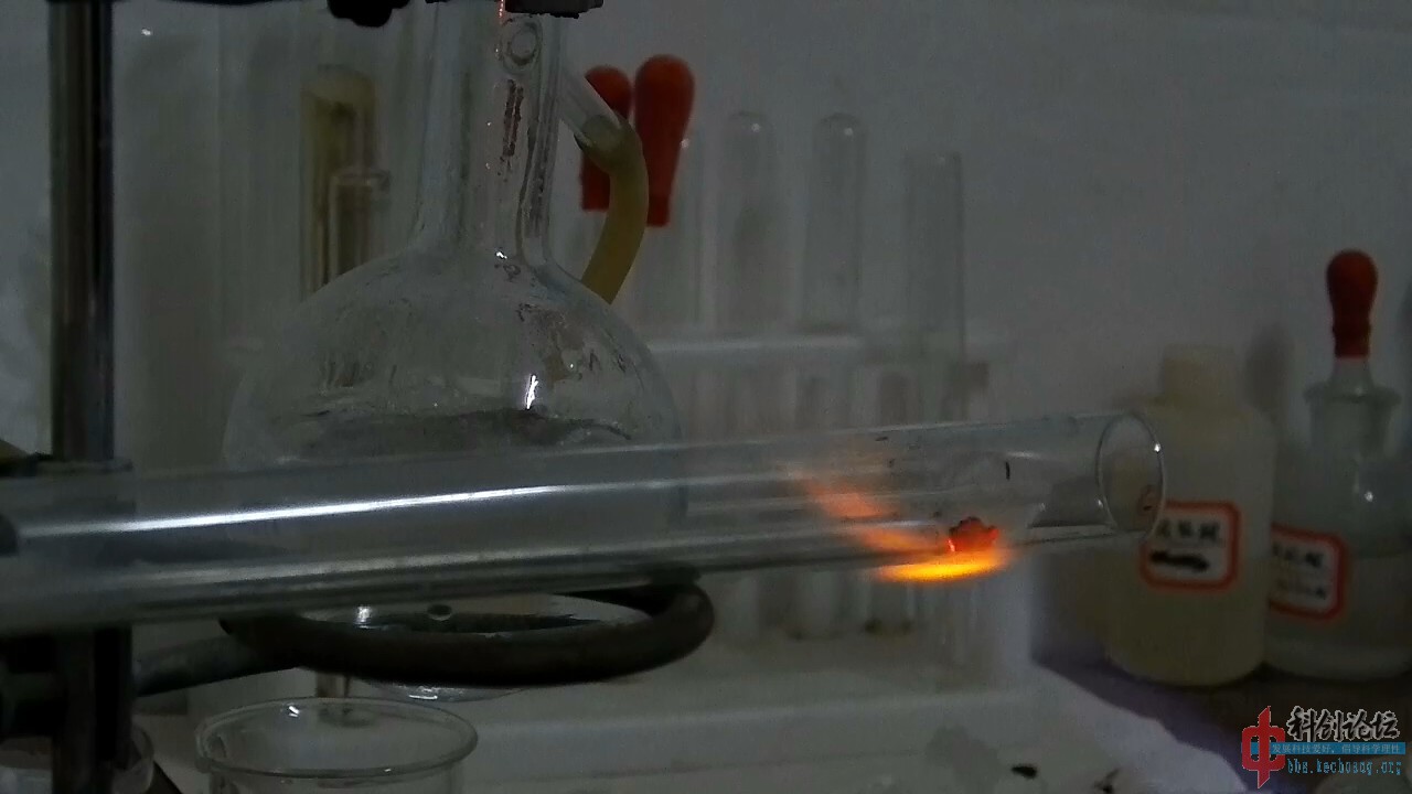

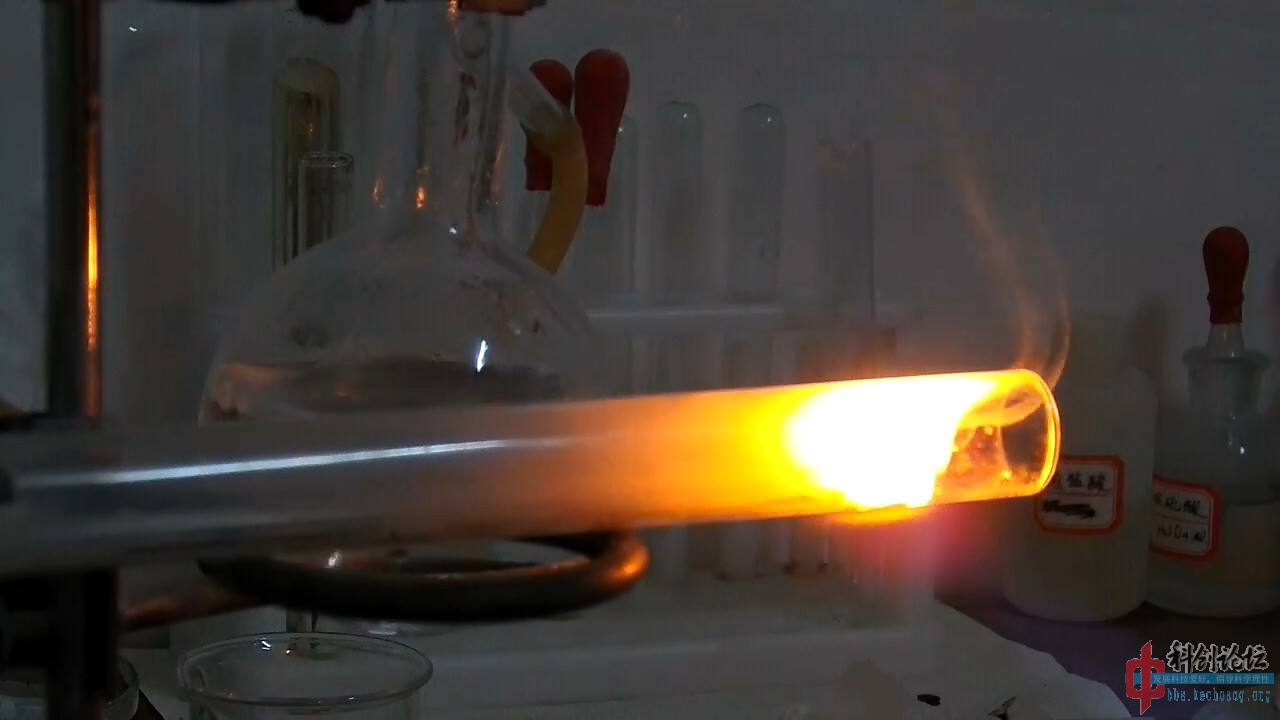

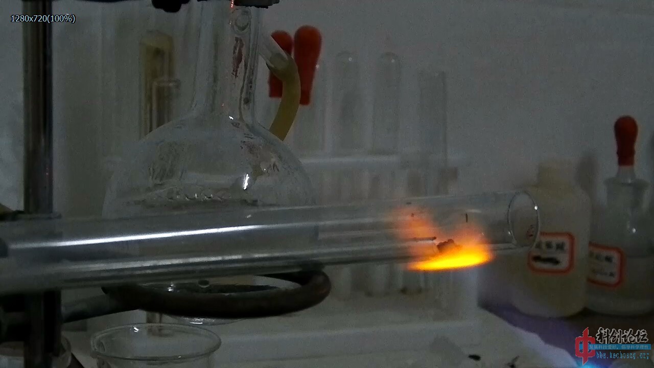

燃烧过程分为三步:
1.钠块表面开始变黑(有碳生成)
2.钠块开始泛红
3.钠块开始燃烧。
燃烧时放出大量碳酸钠烟雾并且生成黑色的碳,黄色的火焰非常明亮。
反应方程式:4Na + 3CO2 =高温= 2Na2CO3 + C

氧气参与管口的燃烧

最后怎么爆沸了?试管都破裂了

化吧比你说的清楚,为何酒精灯无法使其燃烧

烟气倒灌?氧气进入了吧

正如楼上所说,无法确认氧气是否参与反应,有时间我用烧管在密闭条件下试试。

可以试试在充满二氧化碳的情况下
用电加热钠…(比如开关电源铅笔芯…温度肯定够)
这样比较方便
