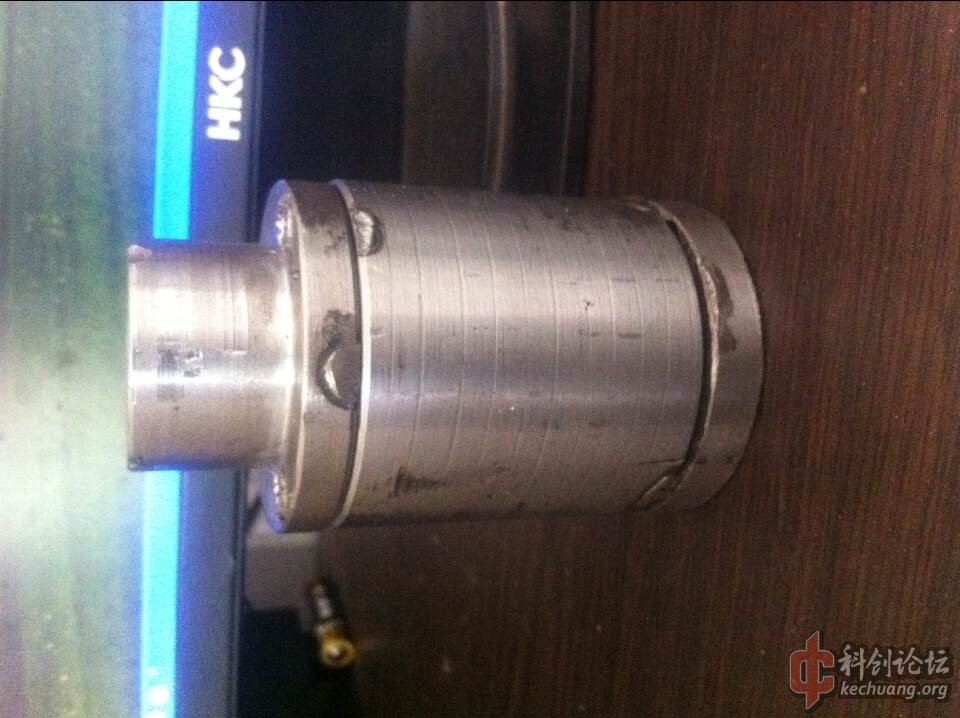

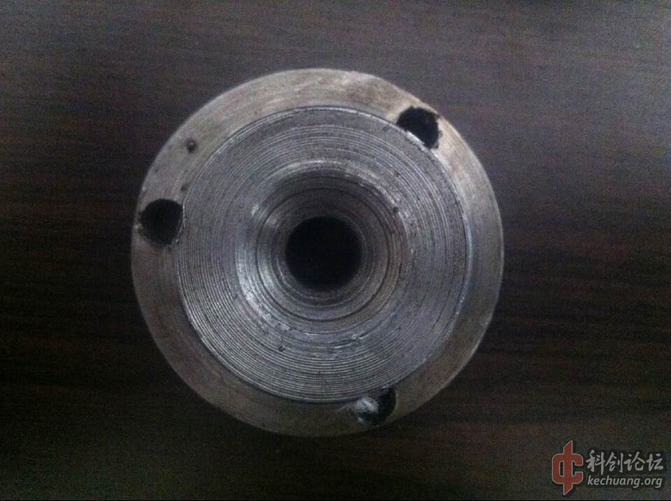

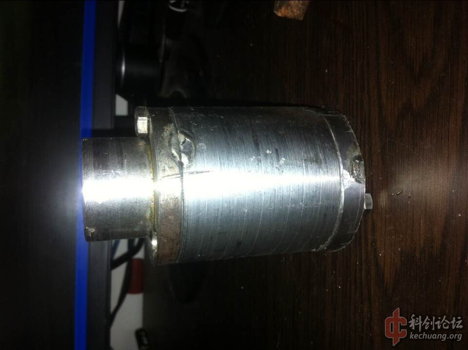

今天花了150元加工了一台设计20KG推力的液机,加工虽粗糙,但是试验第一台机子也没什么。部分零件还在淘宝路上。 7.jpg 4.jpg 5.jpg 6.jpg 3.jpg 1.jpg 2.jpg

什么材质?
我的烦恼作者
9年6个月前 IP:四川
734600
引用 王WZJ_97:
什么材质?
40#钢材。

螺栓骑缝!?不会是快开结构吧??[s::L]

冷却怎么做的

哈哈,你就说对了。。。试验机就没有弄那样标准

冷却没有做。所以考虑了厚壁

工作时间打算弄多长的?

我计算过,这个保险系数用20分钟没问题吧。具体请等我试验后。

我是说无冷却工作能弄多久。光靠辐射冷却的话弄起来很麻粉不是吗?建议在燃料里掺百分之二的硅油,能减少燃烧室壳体的受热,然后是喷喉的高温冲刷有冷却都很麻烦,只能用石墨或碳复合材料

第一台应该不会考虑这些,第二台在好好设计一下冷却。

那么连续工作最好不要超过半分钟,否则很危险

恐怕半分钟都顶不住,另外楼主的喷注器设计是错误的

兄弟请多多指点,第一次接触这个。也不是很懂。

钢基本只能在800度以下工作,温度高了虽然没融化,强度会变得非常低。而燃烧室温度动辄上千度,基本上火箭发动机不可能无冷却长期工作,然后就是气密性必须非常好,只要喷管以外的地方有一个缝,一个裂纹就有可能使高压气流将燃烧室裂纹附近吹熔化然后爆炸

兄弟你说的太有道理了。试验的时候我走的远远的好。

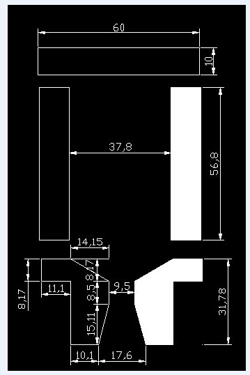

9年2个月前 IP:未同步
763137
喷注器有图纸吗?

这是什么软件

什么软件?
