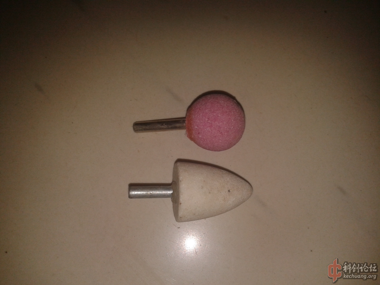

在坛里看到了很多定制的拉喷模具,相信不是所有人都能轻易弄到的。在这我就介绍一下我用的,X宝上就有卖!!
那就是     砂轮磨头!!
下面是   子弹型  和  球形的    我的直径比较大  30mm(3cm)...
QQ截图20150315173215.png QQ截图20150315173233.png QQ截图20150315173143.png QQ截图20150315173158.png
我的拉喷扩张段的材料是  耐火水泥,跟大家的 堵漏王有点不一样....
希望对大家做拉喷有点帮助!!

怎么保证它在中轴线上?
LShang001
10年6个月前 IP:湖南
756394
怎么保证它在中轴线上?如果不能保证,那么产生的侧向推力会使火箭拐弯的

有轴的话相信校同心不会很难。

放在车床上搅

这玩意不错,居然还能做弧面。。。。。

引用 硝基丙三醇:
表面很粗糙吧
那个是打磨过得,表面有粉末,用的时候要用保鲜膜包起来的,不会粗糙
FROZEN巨擘作者
10年6个月前 IP:广东
758181
引用 香皂火箭q:
怎么保证它在中轴线上?
是想得太多了啊!!    只要注意点,反正我做的用肉眼完全看不出偏差,这个精度我觉得够了

保证在轴线上还不简单。在后面的金属棒上卷上若干圈纸条,然后520胶水加强,这样可以保证金属棒在圆心上。不过这个模具的尺寸不太标准,楼主最好去车一个吧,几十块钱的事情。
