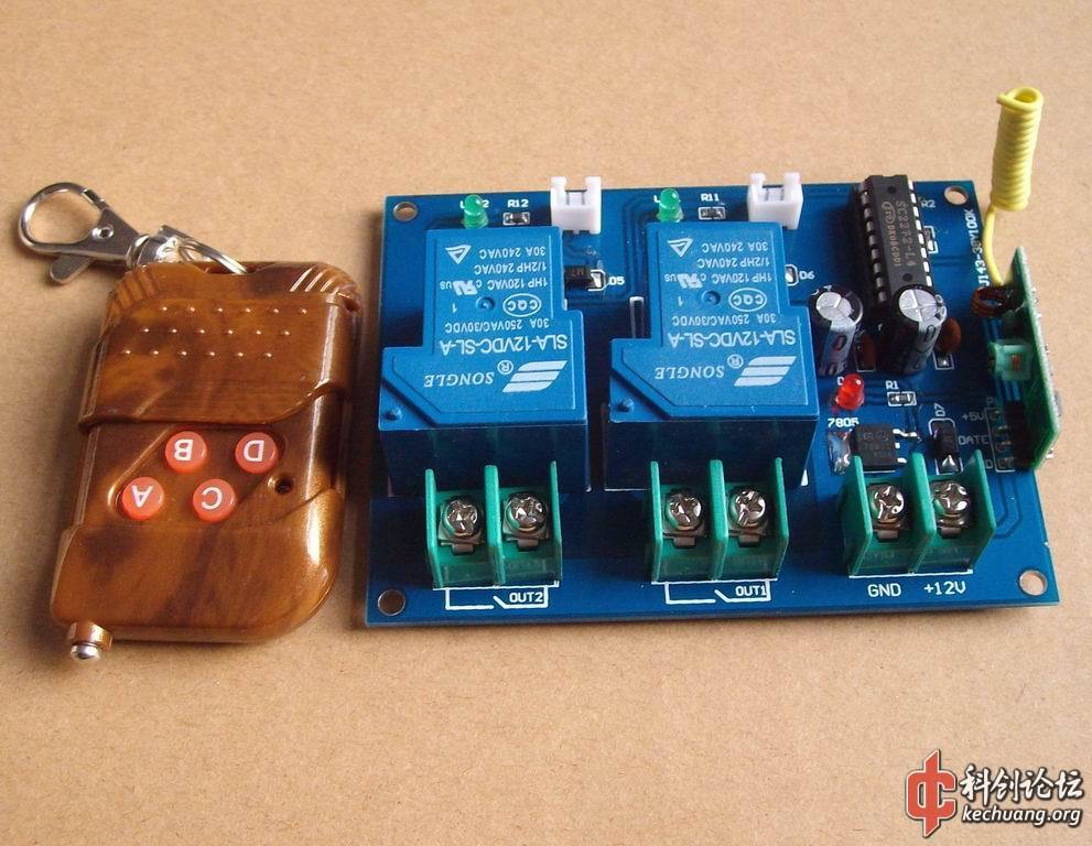

你可能正在用着淘宝的遥控钥匙+继电器板:

“我去,还不如淘宝的,好歹有个壳……”这就尴尬了
