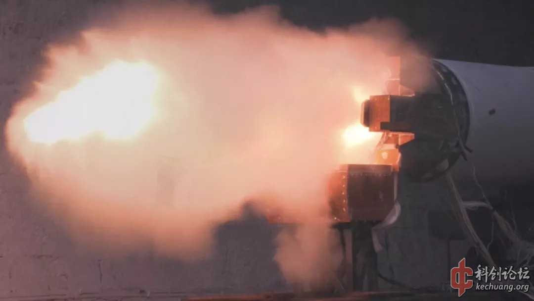

2017年12月22日下午4时,零壹空间自主研发的X系列固体火箭发动机准时点火,发动机工作35秒后耗尽关机。此次整机试车,各分系统工作正常,获取了全部试验数据;发动机推力、比冲及工作时间均满足设计要求;发动机、尾段结构、燃气舵和伺服系统经受住了试车环境的考验,圆满完成了试验大纲规定的各项任务。
通俗的讲,这次试车就是把火箭摁在地上点一发,是火箭首飞前最关键的一步。此次动力系统试车的成功,是确保X系列火箭首飞成功的关键环节。零壹空间的X系列火箭目前已经完成了箭体结构、电气系统方案和图纸设计,计划于2018年上半年完成首飞。

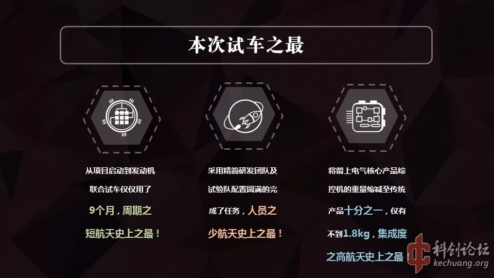

此次试车技术亮点:三个之最
传统试车只考核发动机本身,以避免增加试车试验的风险。但零壹团队却坚持把事情做到极致,第一仗就要让所有新研制的产品都接受实战考核,直接带上燃气舵、伺服系统和综控机等,让综控机代替成熟的点火设备来执行发动机点火。最终整个团队的辛勤努力都没有白费,试车试验点火成功后,大家都激动的站起来,掌声、胜利的撕嚎不断,眼眶里也一阵湿润。
试车过程中发动机点火瞬间
X系列火箭采用单级固体火箭发动机,可用于核心技术飞行试验验证、商业产品航天准入考核、前沿技术探索等诸多领域。本次试车的发动机既可以作为小型运载火箭的一级,又可以单独作为亚轨道运载器的动力系统。在技术方面有一定的创新,采用了高装填比和高室压的设计思路,以提高装药量和性能。
