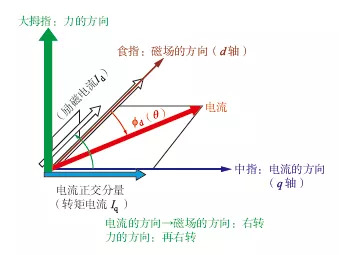

使电机达到最大转矩的电流控制
矢量控制通过电流控制使电机达到最大转矩,是让电机效率最大化的控制,即:在电流相同情况下,让电机的转矩达到最大。具体内容如下。
① 将电机的电流矢量分解为励磁电流分量和转矩电流分量,分别加以控制。
②通过控制电机的电压和相位,调整磁通和电流相位,以实现最大转矩。
实际上是,将3 相固定坐标系电机模型转换为2 相旋转坐标系电机模型,使磁场和转矩转换为线性矢量并分别进行控制,如图1 所示。
图1
也就是,让转子产生的磁场与线圈产生的磁场形成产生最大转矩的90°电角度(适用于SPM 电机),变成对转矩分量(纯电流)的控制,是与直流电机一样的线性控制”。

如前所述,坐标变换的目的是,让转子产生的磁场与线圈产生的磁场形成90°的电角度,进而形成最大转矩。
(1)αβ 变换
与U 轴重合的是α 轴,β 轴与α 轴成90°(分别为固定轴)。
(2)dq 变换
dq 变换中,N 极为d 轴,q 轴与d 轴成9 0 °。变换后的电压模型用dq 轴表示,如图8 所示。

因为转矩N 是力矩(沿半径r 转动的力F),所以用矢量表示为N =r×F。图10 中出现了两种类型的转矩。a 电磁转矩:永磁体与定子线圈之间的力所产
生的转矩。b 磁阻转矩:转子磁阻的异向性(凸极作用)产生的转矩。在S PM 电机中,Ld = Lq,磁阻转矩为0 ,只要对q 轴的电流进行控制,就能控制转矩(图11)。
图11
因此,将d 轴电流指令值变为0,就能对转矩与q轴电流进行线性控制。
