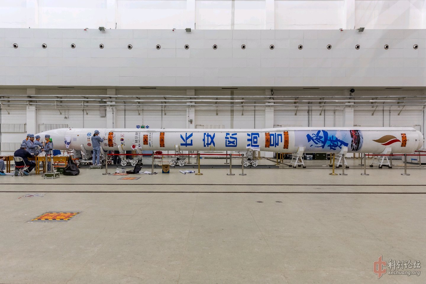

据有关方面消息,北京时间2019年7月25日13时00分,北京星际荣耀空间科技有限公司(下称“星际荣耀”)的双曲线一号遥一长安欧尚号运载火箭(下称“SQX-1/Y1”)在酒泉卫星发射中心发射,将多颗卫星及有效载荷送入300公里圆轨道,发射任务取得成功。
1.mp4  点击下载
本次发射携带了航天科工空间工程发展有限公司的“气球卫星”和北京理工大学的BP-1B,搭载了国星宇航星时代-6载荷、西瓜创客载荷和某试验验证载荷等三个末子级载荷,以及长安欧尚汽车和金六福一坛好酒的两个模型。由于轨道较低,所有载荷预计经过2周左右时间将再入大气层。
SQX-1/ Y1运载火箭采用三固一液的四级串联构型,箭体最大直径1.4米,全长约20.8米,起飞重量约31吨,500公里高度太阳同步轨道运载能力约260公斤。
2.mp4  点击下载
据“星际荣耀”发布消息称,SQX-1/ Y1运载火箭有多项创新:
  1. 采用变后掠前缘栅格舵+RCS复合控制技术,有效降低了运载火箭研发成本,为双曲线二号重复使用液体运载火箭返回技术进行了先期验证;
  2. 采用姿轨控与上面级液体动力装置一体化技术,实现了全任务剖面多模式姿态控制和末级长时间、高精度入轨动力支持;
  3. 采用了电气系统智能集成一体化设计,核心单机中枢一号采用了全可编程SOC解决方案、模块化设计及大容量数据快速吞吐设计,融合了FC-AE 1553B/CAN/RS422/以太网等丰富通信接口;
  4. 采用了基于大型嵌入式多任务实时操作系统的飞行控制软件,提高了软件设计开发效率并具备智能控制算法功能;
  5. 采用箭上网络服务设计方案,实现了多设备同时接入、设备发现、数据分发及快速访问;
  6. 采用了固液结合多级迭代制导技术,满足固体运载火箭和液体运载火箭的高精度入轨需求;
  7. 采用了适应任意大姿态干扰的四元数控制方案及容错设计;
  8. 采用了天基测控技术,实现了火箭飞行全程天基遥测覆盖;

这种较小型火箭做成这样已经很不错了 可以满足一般小型卫星任务需要 同时对论坛上火箭研究方向具有一定参考价值
祝贺祝贺
7年4个月前IP:广东
861471
级数越多效率越高,但是可靠性越低,四级火箭怎么保证高可靠是个问题。
