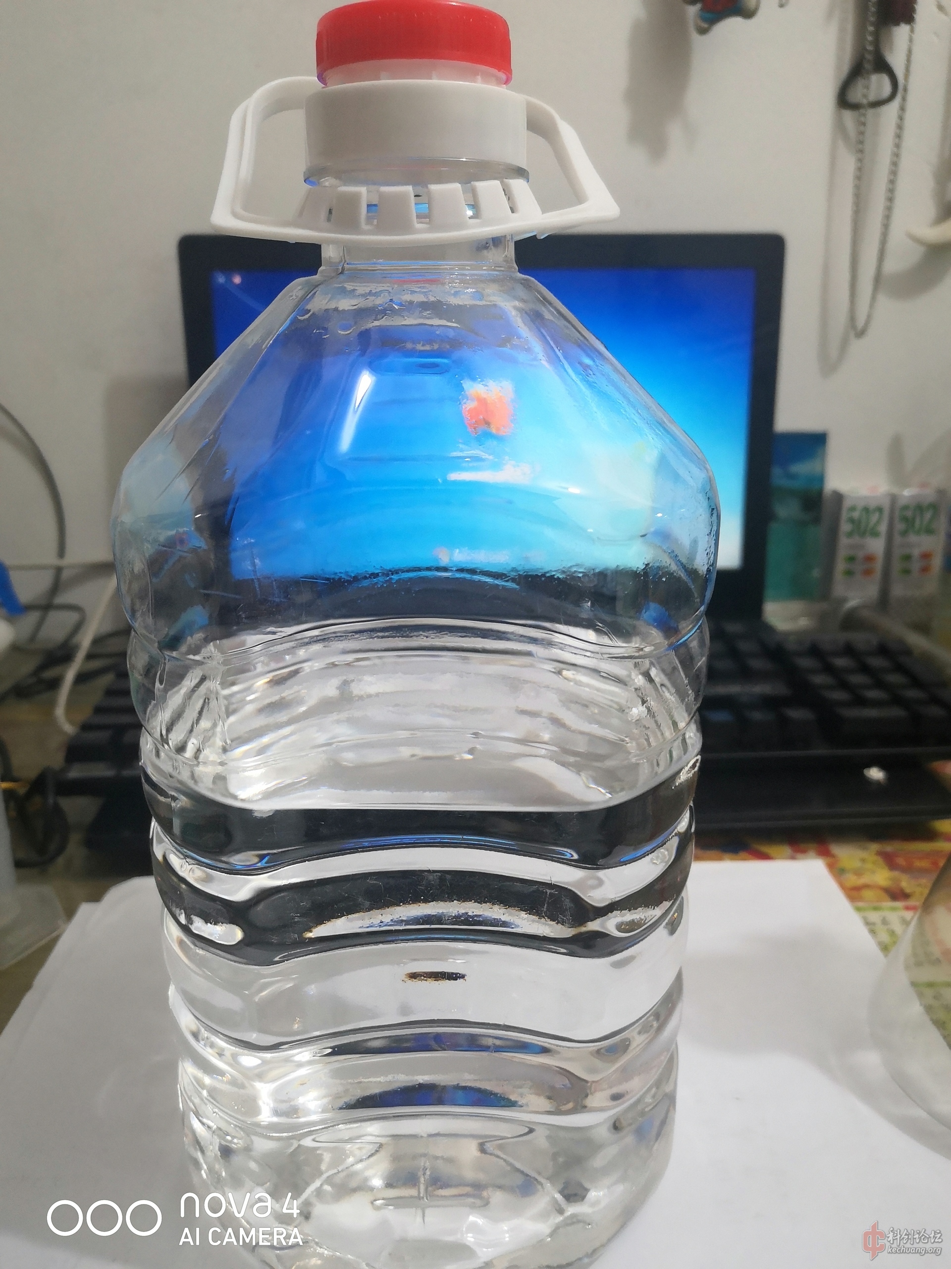

正值肺炎疫情爆发,家里消毒酒精用光,想去药店买,结果告知脱销,去另一家竟涨至35/瓶。遂去卖酒店打了6斤白酒提纯再稀释至75%
满瓶的为6斤,此处已被我妈截留一部分用于做菜(笑)。

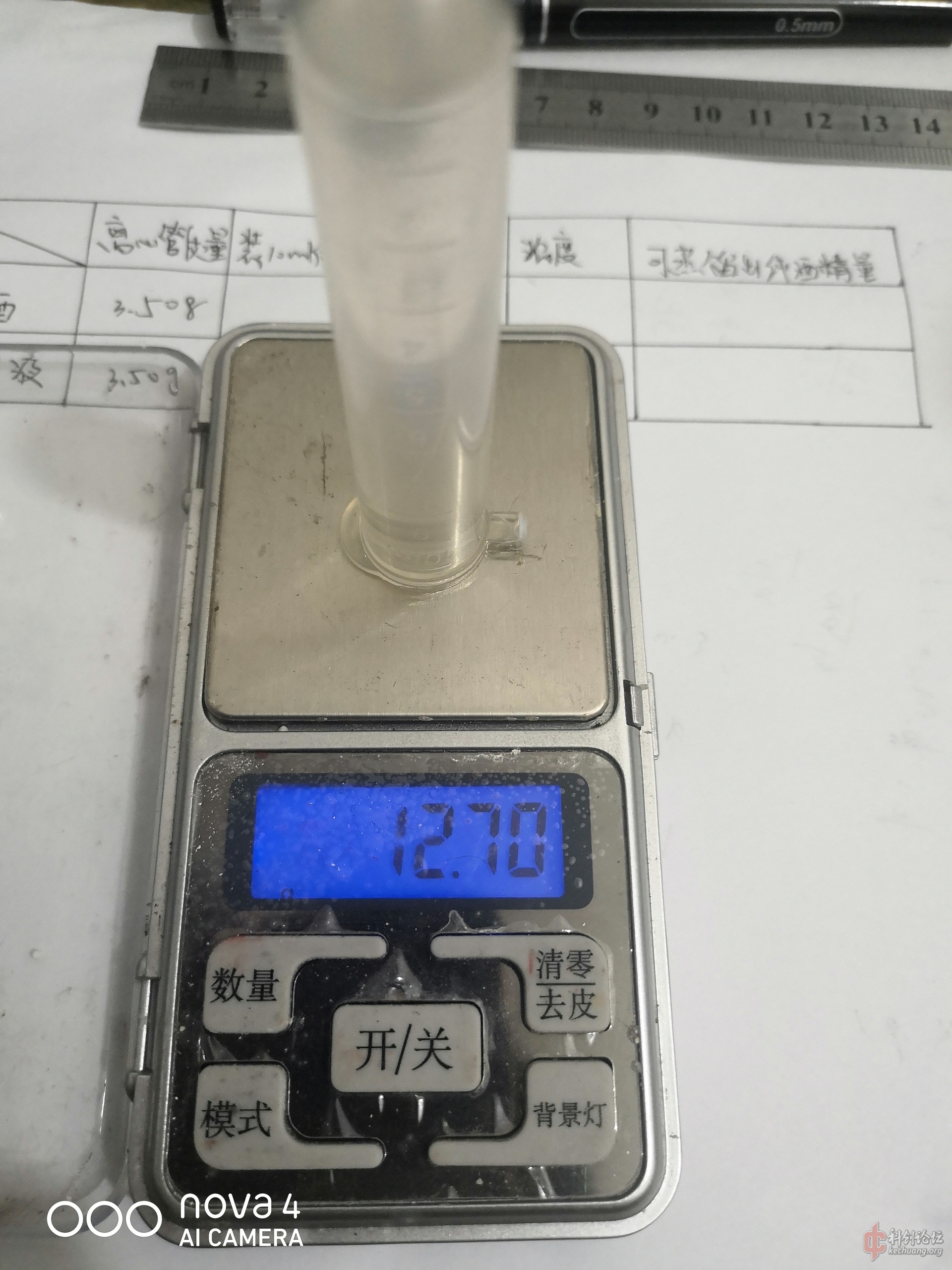

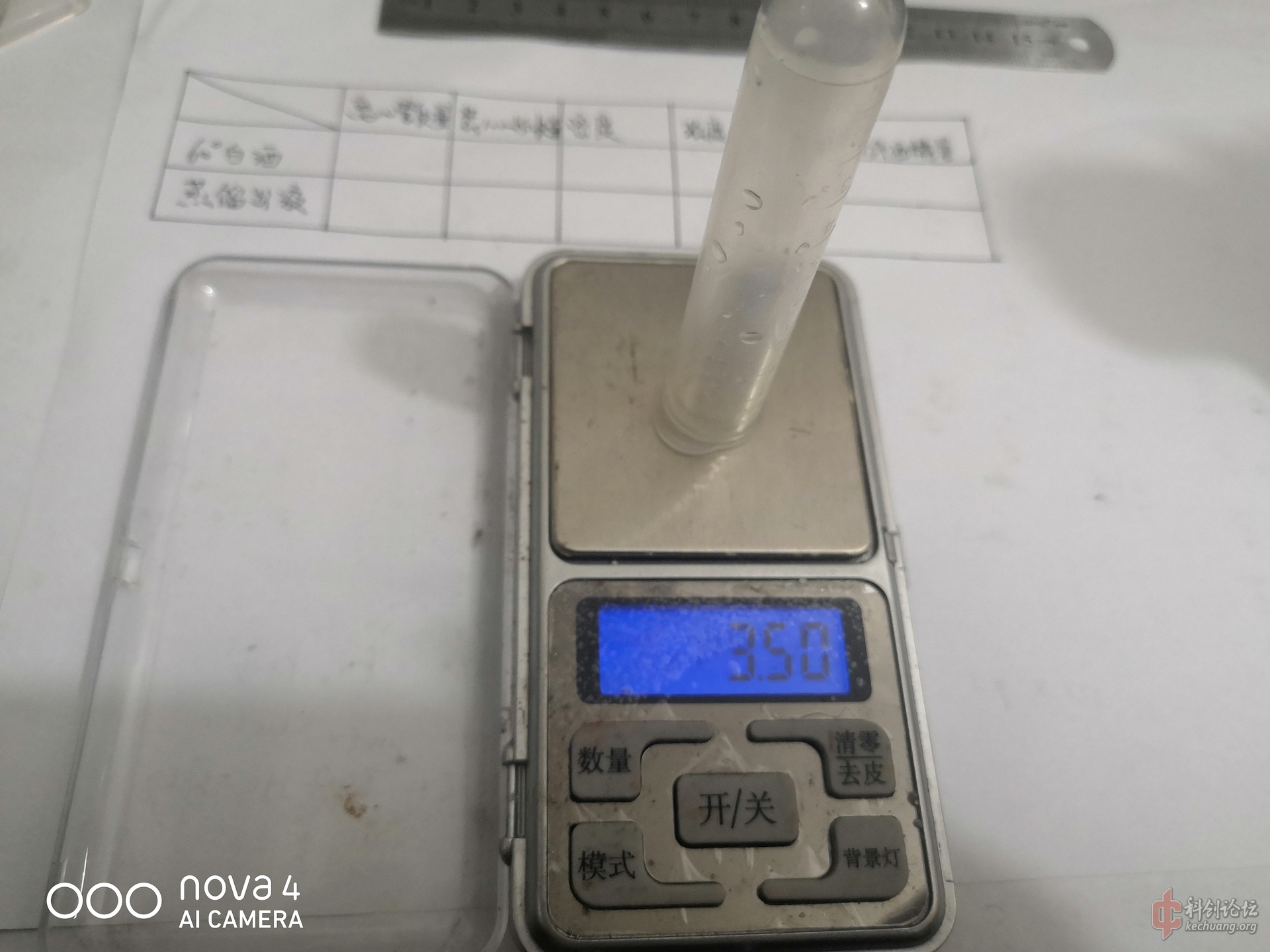

原白酒酒精含量的计算(这里使用密度法),见下图。测量
计算密度,参考百度酒精密度浓度对照表查浓度。

蒸馏完毕,测量馏出液密度,填表:
可以看到,馏出液浓度大致在80%左右。
误差分析:
采用水域加热并不能很好地控制蒸馏温度,更好的方法应用恒温数显电热套(然而我没有,悲)或使用克氏蒸馏头,将温度计插在蒸汽出(因为种种原因没有使用)。另密度法测量系统误差较大,量取量越少随机误差对于密度值影响越大。有条件应考虑滴定分析(以后做)。
