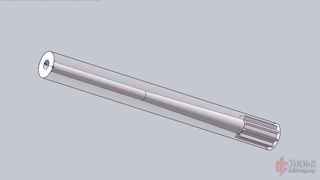

有关MY-82的设计与参数
关键词
发动机火箭高能燃料
MY-82
全长:905mm
有效燃烧室长度:700mm
最大直径:82mm
燃烧室直径:74.9mm
燃烧室外径:82mm
喷喉直径:20mm
扩张比:9
理论喷燃比范围:206-362
扩张角:24°
壁厚:3.5mm
药柱质量:3.4Kg
发动机全重:6.74kg
理论耐压:(以最薄弱点计算)12MPa
安全系数:2.4
壳体材料:6063-T5铝合金
堵头材料:酚醛-布复合材料
喷口材料:酚醛-布复合材料,石墨衬喉
壳体隔热材料:PVC管
喷口堵头与壳体连接方式:螺丝(喷管堵头各24颗M8)
壳体密封:O型圈密封
与箭体连接方式:插接,螺丝固定
点火方式:多药包点火
点火药:KN-Mg-Al点火药
设计最大推力:2240N
推力持续时间:约4.1s
总冲:6589.5NS
设计比冲:197.8s
燃料类型:669#复合推进剂
燃料加工流程:称量配料
                        混合搅拌
                        真空振荡浇筑
                        常温固化
                        用含填料的环氧树脂涂刷端面进行阻燃
                        使用环氧树脂粘接并密封端面
燃烧方式:翼柱,内表面扩张燃烧,圆孔段内孔25mm,圆锥段内孔25-38mm,星孔段内孔45mm,8星角,角长10mm,角宽5mm
燃料密度:1.55-1.575
燃料配比: 见669#燃料发布贴
设计燃烧室压强曲线:
设计推力曲线:
设计喷燃比曲线:
发动机图纸:
d7d46debf8bd28a.jpg 4b41231ad708490a.jpg -30009f61ce619e47.jpg -61709ec570b1dd5.jpg
注意发动机喷管堵头加工应该以管材内径为基准,要保证刚刚好能塞进去(通常是负公差)
