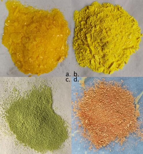

不同温度时偶氮四唑钠盐状态
a.五水合物 室温干燥b.二水合物 60度油浴c.五水盐 120度加热d.???150度
关于d为何变色本人尚不清楚原因,但根据热重曲线判断并不是分解造成
