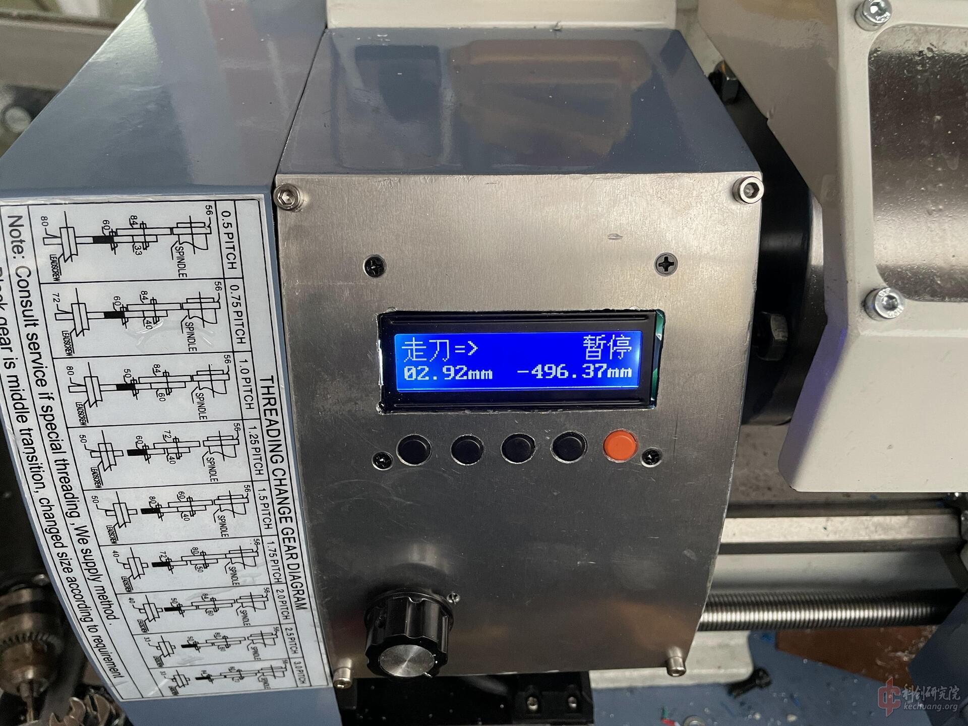

无刷电机功率:900W
主轴转速:50-2500无极
主轴通孔:38mm
卡盘最大夹持:120mm
两顶尖距离:400MM
公制螺纹:0.01mm到5mm
其他功能:自动走刀、自动来回车削、自动车螺纹

    说说为什么要改装,原装的车床不能用吗?原装的车床车螺纹,设计很反人类,每次更换螺纹,必须手动去调整那几个齿轮,每次拆装之前要算齿轮的比例,对于一个数学白痴来说,简直就是抓狂。操作过一次之后,我觉得我这辈子都不可能再去碰这玩意了,满手是油不说,那些齿轮还不容易拔插,必须用拉码,安装又要顶啊、敲啊,而且因为齿轮的大小变了,齿轮在轴上的位置也改变了,必须同时调整3个此轮才能安装好。。。。如果要继续吐槽,下面可以省略一万字。

安装好步进电机,开始安装编码器了。问题来了,需要在这么厚的钢板上打孔,对于一个机械小白,看见一个1厘米厚的钢板,要在上面打2个6mm的孔,简直是不可能完成的任务。。。。吐槽又可以省略1万字。。。。。。后面用了5个钻头,手有点麻痹,电钻拿不稳,终于打穿了第一个,我的天哪,还有一个,于是休息了一会,继续干。
upload_downloader_1622366406046_70305807.jpg upload_downloader_1622366406863_18636786.jpg upload_downloader_1622366407178_26946058.jpg
好了,步进电机安装好,编码器安装好,驱动器安装好,万事俱备只欠东风了。我找来一个开关电源。dddd小插曲来了,本以为一切线路接好了,准备上电,在按下电源开关的同时,多个地方同时冒出几缕青烟,伴随着一大股烧焦的气味,我意识到严重问题了,急急忙忙马上断电。然而保险丝已经烧断,我断电的操作是多余的。哭晕。。。。。
初步检查一下,挂轮控制板和车床驱动板、开关电源、脉冲编码器、步进电机驱动器、全部烧毁。两个电机无法检测好坏,心情瞬间从天堂掉进了地狱,有点想放弃的念头,于是茶饭不思,通宵找故障原因,终于被我找到了。
故障原因分析:从车床的控制板,有一个5V输出,我就用他来接挂轮控制板,编码器。万用表测量他两端的电压是5V,实际上是悬浮的,重点来了,他每一根线对地电压是140多V,我的天哪!!!!这不是要命吗?
后面问了一些老电工,才说这个是什么热地和冷地的区别,又长知识了,幸好没被电死。
事到如今,只能做一个艰难的决定,要么放弃,把全部东西一扔,当没发生,想想又可惜,毕竟花了几千元,折腾到一半,13装不了浪费一大番心血。那时候内心挣扎了很久,于是咬咬牙,重新上网买配件,把他修好。上网一看,配件的价钱都很感人,真的被那些老师傅说中了,一辆汽车把他拆件卖,能卖3辆的价钱。
于是又是沟通了几天,终于把配件买齐,这次就小心翼翼,步步为营的去测试,结果还好,两个电机还是完好的,心情终于好了一些。
更换了一堆配件之后,小车床终于可以正常运转了,于是整理好线,盖好盖子,准备制作面板。
因为控制器是另外买的,跟原来的面板开孔位置完全不同,所以就根据新的控制器去做一个新的面板。首先是切料,修边,开方孔,打孔,折弯成一定弧形。又是一波操作之后,发现方孔开得真丑啊,别见怪。2mm的铝板,用手把它折弯成弧形,我太难了。。。。。后面是各种敲,又生怕把面板敲花。
安装上控制器,打好螺丝,效果妥妥的。自己给自己一个赞。

894128
16楼
不懂就问,楼主的这个显示屏
怎么可以显示汉字?一般的LCD1602只有5*8的分辨率,看图片至少16*16了
评论(3)
5年5个月前IP:广东
894130
17楼
引用rb_sama发表于16楼的内容
不懂就问,楼主的这个显示屏怎么可以显示汉字?一般的LCD1602只有5*8的分辨率,看图片至少16*16了
12832带中文字库
放大图片数一下几个像素就知道了.
5年5个月前IP:湖北
894137
18楼
引用warmonkey发表于17楼的内容
12832带中文字库放大图片数一下几个像素就知道了.
多谢猴子 涨姿势了
