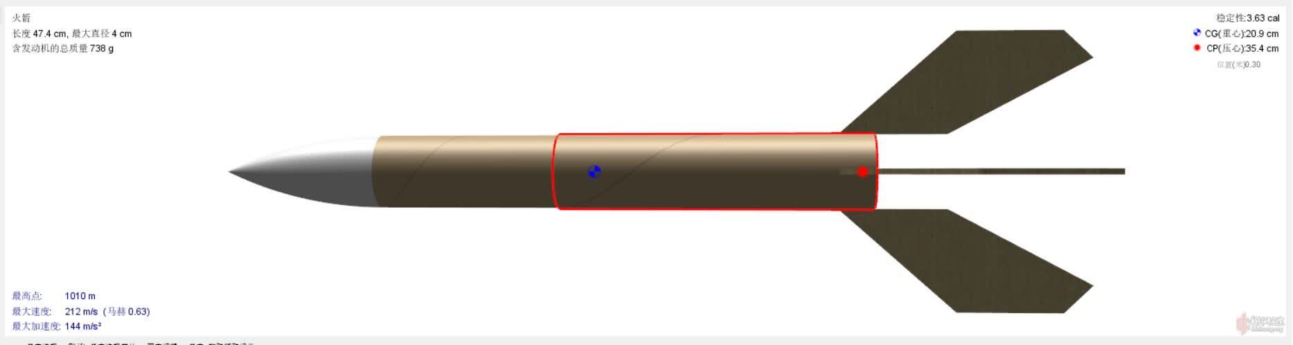

最近刚刚发射了一枚固体火箭,虽然以失败告终,但是在与各位KCer的交流中,我也收获了许多知识,在此先感谢大家!
之后,我在原火箭的基础上重新设计了一枚火箭,如图,不管怎么说,至少稳定性比起上次要强得多
但是在不断的参数调整中,压心和质心的距离似乎逐渐的受到了限制,稳定性也随之受限,几乎无法提升至3.6以上
并且这枚火箭在最初的设计时,箭体仅包括了红线包括的那一段,这时稳定性则变得更低,总是1.几
箭体长度不变的前提下,难道没有办法更好的优化火箭稳定性了吗

在头部做配重啊,塞点钢珠什么之类的。

增加尾翼面积,尾翼后略长度让压心靠后

其实只要无脑叠发动机推力或者增加发射架长度,出架速度够了稳定性就不会太差(除非重心压心没调好做出来的静不稳定火箭)
