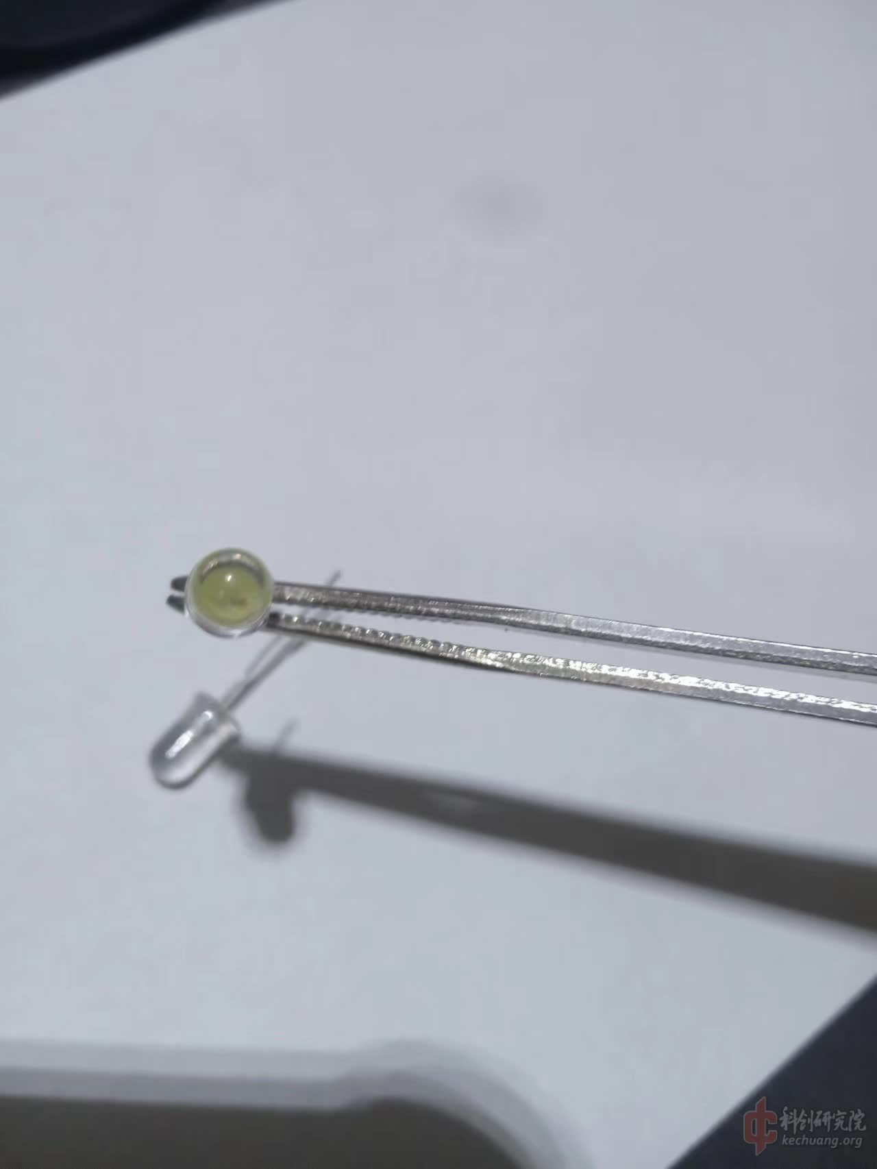

微波炉里的灯泡为什么要用白炽灯,是不是以前没有LED灯,所以习惯了一直用白炽灯。
也有说法是微波会损坏LED,是不是这样呢,一试便知。
找了2个5mm的全新白光LED,放到微波炉里,全火力一分钟,测试过程中发现LED竟然有闪光现象,时间到后取出,温度略有升高,跟体温差不多,目测外观无明显损坏。通电测试,全都挂了。看来强微波对LED还是有破坏性的。
就是这两个样品,就以这种状态放在微波炉的玻璃转盘上。
仔细看内部有点变色
放大了看,新的,正常的是这样。
被微波损坏的是这样的
在微波炉内确实看到了LED发光,亮了几下又灭了,这个发光的机理是什么?

这个引脚的尺寸可能和2.45GHz微波耦合比较强
把引脚剪光试试呢?

建议楼主多思考,多搜索。多动手做菜,少胡思乱想。电磁波可以用金属屏蔽的,这算是常识吧。
你随便搜索微波炉灯泡,很多都会标明耐高温。显然,热腾腾的饭菜会加热炉内所有零件。
隔热比隔绝微波困难多了,白炽灯可以长期在高温环境工作,LED不行。

楼主的实验方法确实不能证明不能用LED这个结论,但是其实是个有趣的实验。楼上几位好好说明就是了嘛,何必火气这么大,罪不至此啊。
手头恰好有一些剪了脚的LED,随手试了一下,在炉中几个不同位置放置,900W 1分钟, 全部生存。
有点奇怪的是,实验的时候放了一碗水,撒LED的时候有些不慎落入水中,落水的全部损毁。

LED不意味着一定要暴露在微波环境……仔细观察一下微波炉的门,是不是透明玻璃带有一些网状物?是不是用手机手电筒(这个是LED)往里照能看清里面的食物并且手机啥事都没有?按这个思路即使真有“微波能干掉LED”,LED放里面是不是有解决方案?
