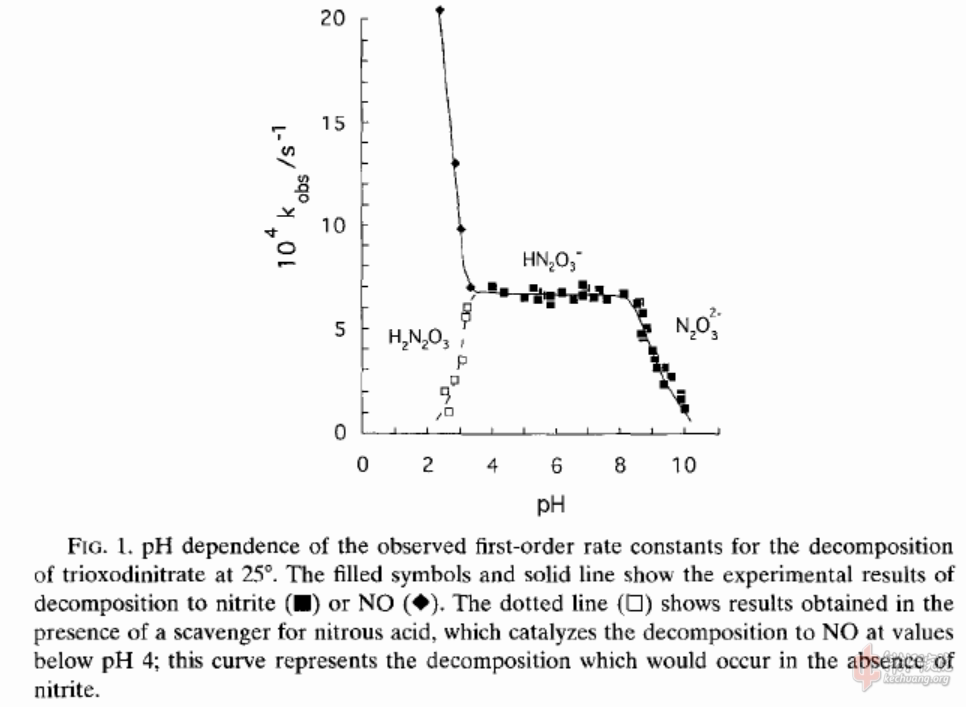

一、制备方法
连二硝酸钠可以通过羟胺的乙醇溶液和纯净的硝酸乙酯反应制备。反应过程中,因为硝酸乙酯强烈的刺激性,请务必做好防护。如果没买到羟胺的乙醇溶液,可以用3.04g盐酸羟胺(43.7mmol)和7.1g氢氧化钠(132mmol)反应制得。反应后滤去氯化钠沉淀,向滤液中滴加3.98g硝酸乙酯(43.7mmol),搅拌充分反应后过滤取滤渣。然后将滤渣用稀氢氧化钠溶液溶解,醇析结晶,可以得到纯度较高的一水连二硝酸钠。
理论产量6.1g,实际产量2.6g,产率42.34%,如果直接使用羟胺的乙醇溶液可以得到更高的产率。
进行有关实验时,应当用稀氢氧化钠溶液代替水,防止分解。
二、实验部分
1、该盐的对应酸相当不稳定,它在强酸性下极其容易分解(和连二亚硝酸完全不同)。无水酸和盐的反应无法制得对应酸。在不同的pH下分解产物有显著不同,在溶液中可以检测出次硝酸根(NO-)的存在。pH和分解产物及溶液中存在形式的对应关系可以见下图。
2、在不同的pH及温度下,该溶液的半衰期不同。具体数据看下图。而固体形式的盐相对稳定,100℃时可以脱去结晶水,变成无水物,伴随略微分解。
