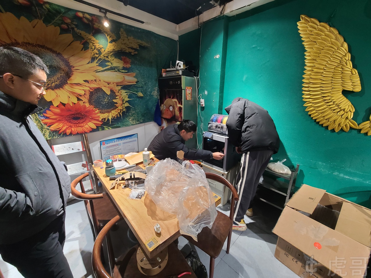

别怀疑,就是在餐馆买的,下面这家:
事情是这样的,今天吃晚饭的时候,无意间聊起小批量产品的生产,聊到最近国际局加买了一些3D打印机,然后聊到某品牌大有大疆风范,在一个红海市场竟然打了翻身仗,快要一统消费级3D打印机市场了,最后NPK同学无意间翻了翻咸鱼,给推送了一款机器,距离159米……
联系了掌柜,交换了联系方式,发了定位。
吃完饭就直奔而去,就有了上面这幅图片。进了餐馆还有客人用餐,老板也不管客人了,给我们测试起机器来,就是下面这样:
经过愉快的讨价还价,我们搬着这台机器徒步回到实验室。
