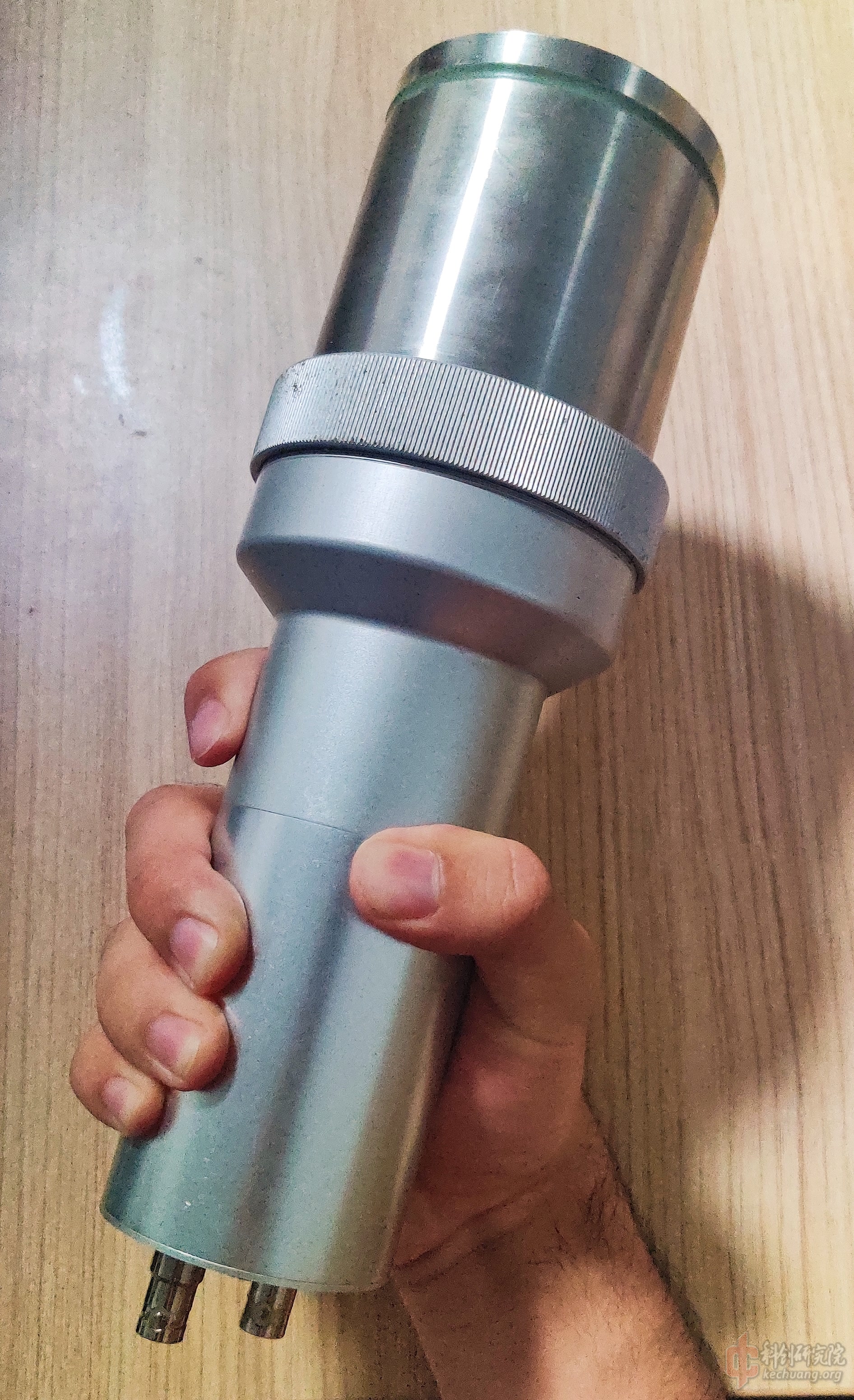

γ能谱中经常有超高幅度的信号,大概是来自于宇宙射线的,昨晚一时兴起测一波,供大伙参考。
测高能γ射线往往希望闪烁晶体比较大,尽可能提高效率,手头有一只滨松产3寸碘化钠,正常使用情况下分辨率6.27%@662keV,这次拿来试试水。
没找到正儿八经的照片,找到张拿来做表情包的。
整个测定过程中最难搞的反倒是能量刻度,也没有时间仔细规划和查证,最终脑测选定暂以4.4MeV单点拟合,1.46以及2.6MeV做验证的方式快速贴近情况。
睡一觉起来,谱图附下:
所有自然核素衰变的事件都在最左侧,几乎是断崖式的曲线很好分辨,在这些衰变γ谱中,最右侧是232Th-208Tl的2.6MeV峰,以该峰右侧为界,更高能量部分的计数率是1.78cps,和之前大伙碰见的情况类似。
