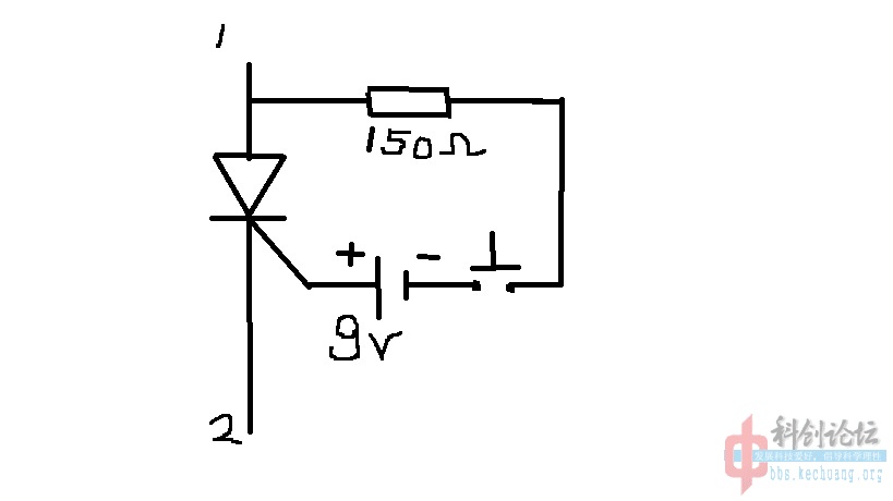

请高手进来看看对不对?可控硅触发电路
KC-208112011/05/12电磁炮 IP:黑龙江
111.jpg 请高手看看对不对  我有没有接错   硅太贵没敢试
来自:物理高能技术 / 电磁炮
tan

什么情况下公作说清楚一点嘛![s:245]

294295
电源负极应该接到阴极嘛。

294302

294309

294352
0楼图纸有错,4楼触发部分可以工作了,但没有画出负载及电源。
1.5伏电池就可以了。电阻先用可调的。
先查手册,了解所用管子的具体参数。这个习惯很重要。
可控硅导通的三要素:
1:阳极加正电压,阴极加负电压。
2:控制极加触发正电压。
3:有闭合的回路及合适的负载 (导通电流不小于管子的维持电流,不大于允许的最大电流)。
