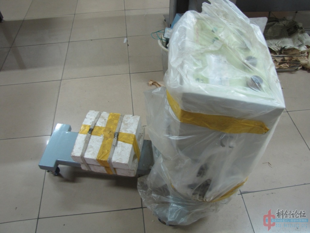

控制器,里面就是变压器接触器之类东西

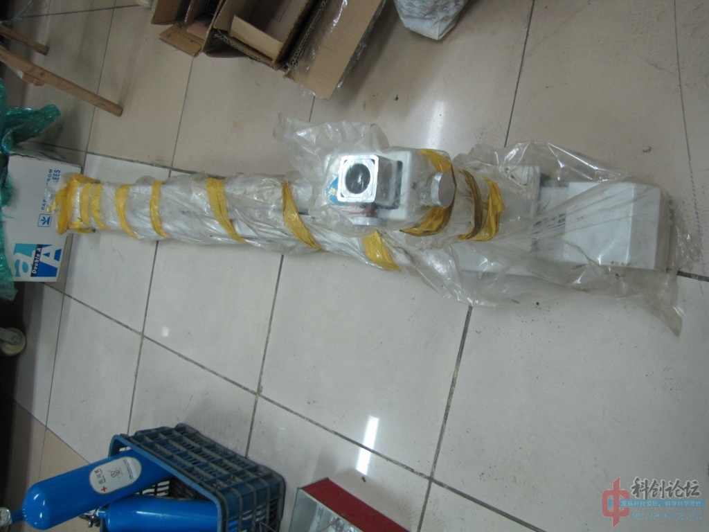

升降架,很重,大概70公斤

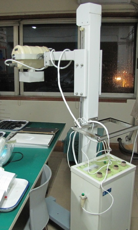

组装好以后。。

原机比较老,没有小电流透视档,最低电流30毫安。今天做了初步改造,在30mA档的灯丝回路串联了一只200欧、10W的电阻,实测电流1mA。这样比较小的电流相对安全一些。然后去掉了时间继电器上的6.4秒限时电路,以便在1mA电流下可以连续工作。检测器做好以后,再把电流改成连续可调的。
