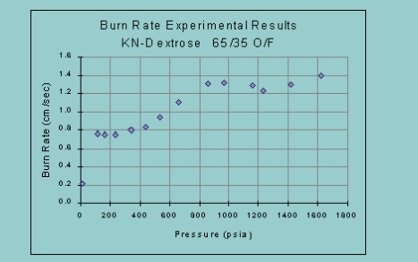

下一步 燃料 沉默要求入门级 就是KNDX莫属了,下面是RICHARD NAKKA的参数
大约在900PSI燃烧速率最高 即6205.2813KPA效率最高,这个在壳体的耐受范围内,就一此参数作为燃烧室设计参数
