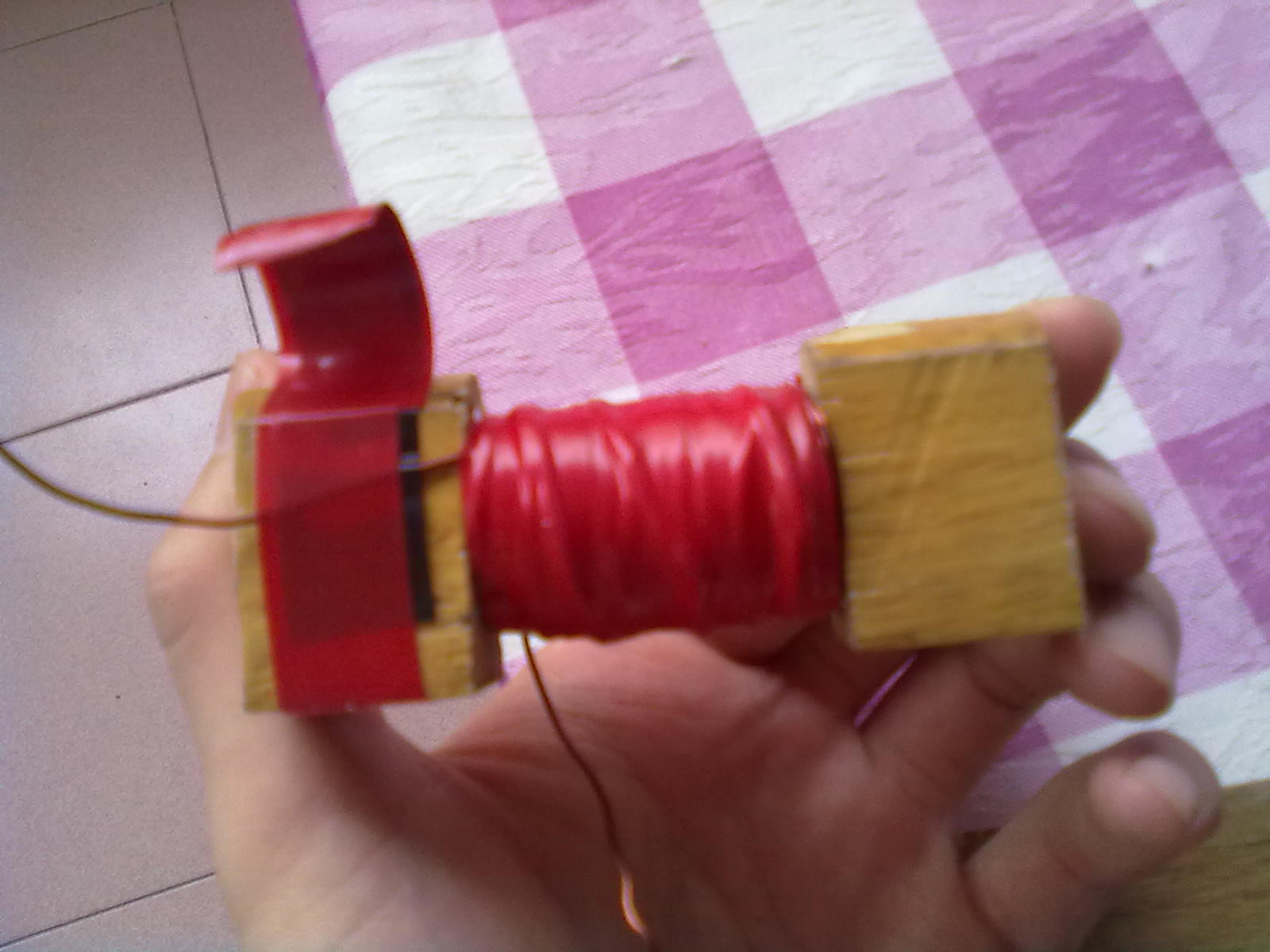

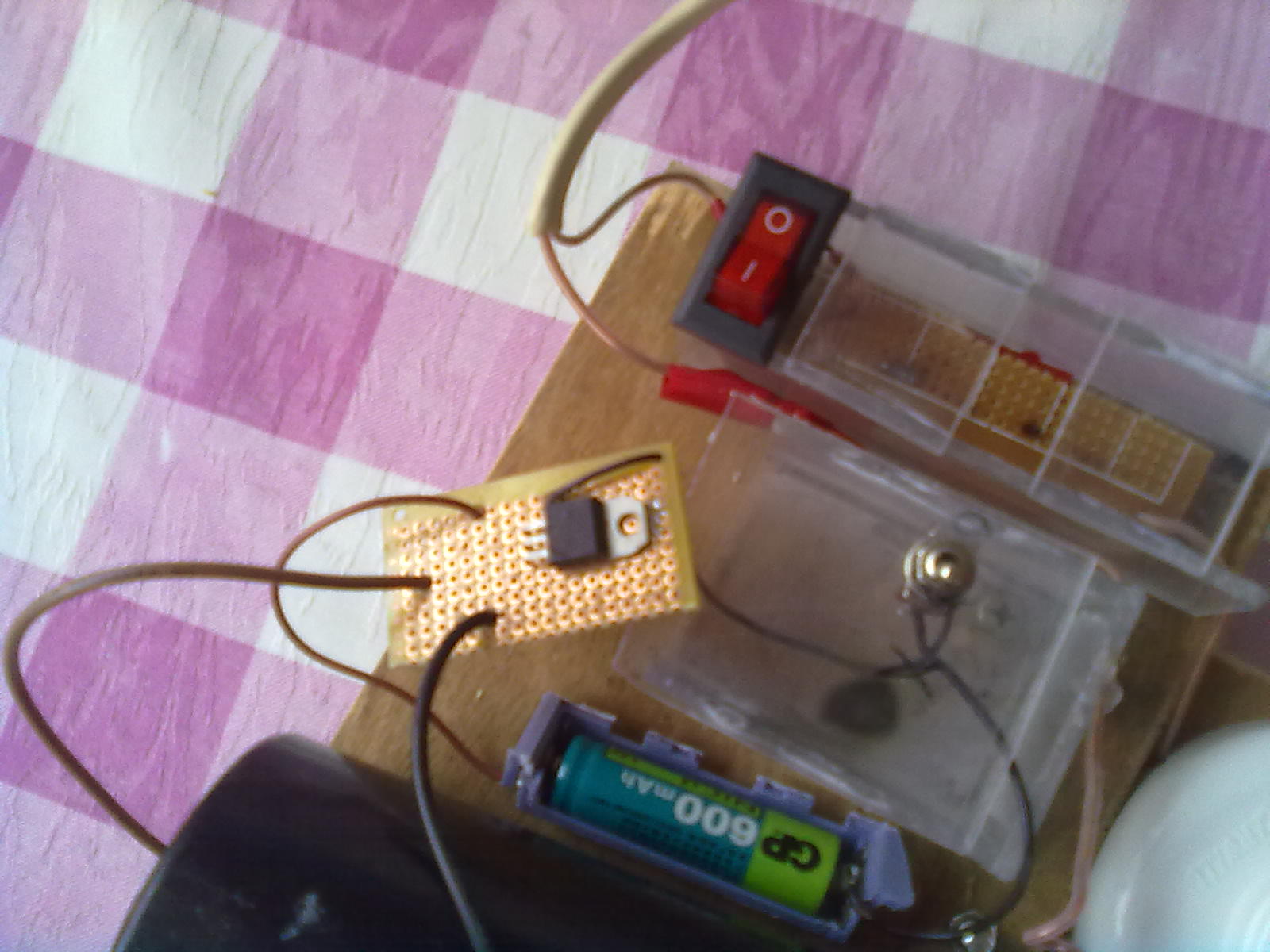

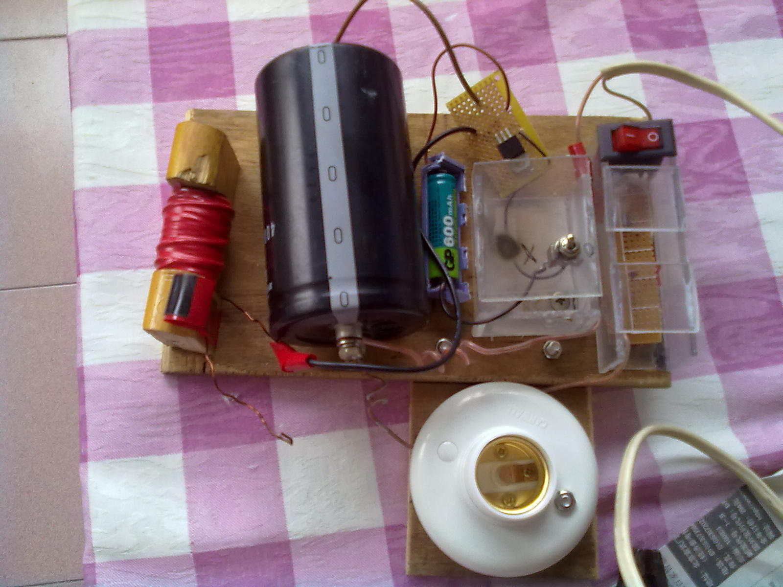

我刚刚做了个电磁枪,发射时可控硅直接爆炸冒火了.
电源:220V市电
电容400V3800UF
可控硅:1000V20A
漆包线:1MM 10米绕了7层
加了个60W的灯泡给电容充电(限流)
是可控硅不够大吗?需要多小安全

200-500A安全
ltl
12年11个月前 IP:未同步
306667
而且不能用洞洞板,电阻太大了

200A好贵啊...还有我用1MM的漆包线会不会太粗了。电阻很小短路是很可怕
ltl
12年11个月前 IP:未同步
306683
本来电磁枪的线圈就是相当于短路的……

我用70A的可控硅能承受300V3800UF的电容短路吗?
六味地黄丸
12年11个月前 IP:未同步
306733
"是否眼花了?"
to-220封装的可控硅,具然能1000V20A?
请确认.
六味地黄丸
12年11个月前 IP:未同步
306735
可控硅是不能用足的,一般使用需放量.
你的电容400V3800UF一瞬间放电电流多大?
电流通过发射线圈,还会产生反压...

你算过那个线圈的电阻没有?
没有的话肯定悲催了
l4529005362作者
12年11个月前 IP:未同步
306747
电阻几乎为O

电流非常大我的万用表不能测..刚刚去电子市场找了很久没有100A的可控硅,不就是很贵..
l4529005362作者
12年11个月前 IP:未同步
306752
可控硅是600V25A的

不要测,用公式算一下不就有电阻了?
再加上电压就是理论的最大电流了。
[s:245]我有个0.5Ω的线圈
l4529005362作者
12年11个月前 IP:未同步
306877
这样说来我的电容的电流有250A了

我最近买了(1400v  100A)的scr一个80块是不是太贵了?
用在800v1000uf的电容短路上是否可以(线圈内阻为1欧)

在线圈上并个20A的二极管
