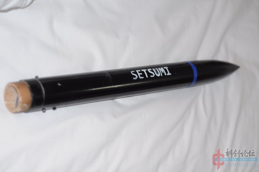

RF系列的第19系列火箭,使用第三种架构。。流水编号RF19M3,命名SETSUMI
携带高精度恒温晶振以及发射机用于一些物理实验,GPS/INS组合惯导用于调整航线和姿态。

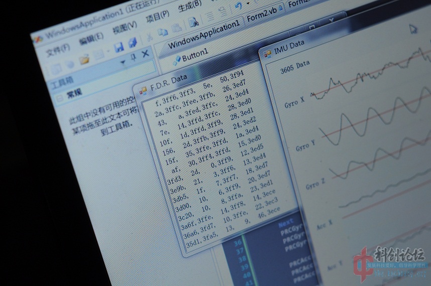

地面调试惯性测量模块和FDR模块

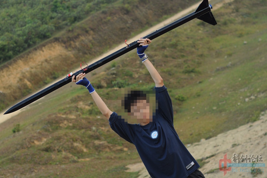

驱车500公里到达发射场地。。。

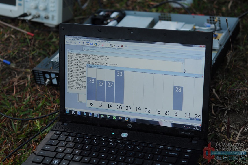

测试定位模块
