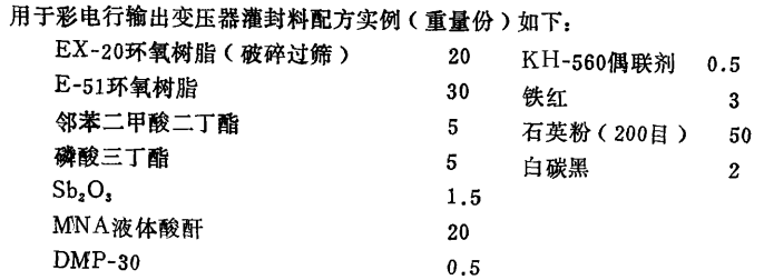

一份高压包的灌封树脂的成分资料

需要指出的是 高压包树脂的成分 各个厂家的组分并不一样 所以不同的树脂 很可能需要重新设计比例
