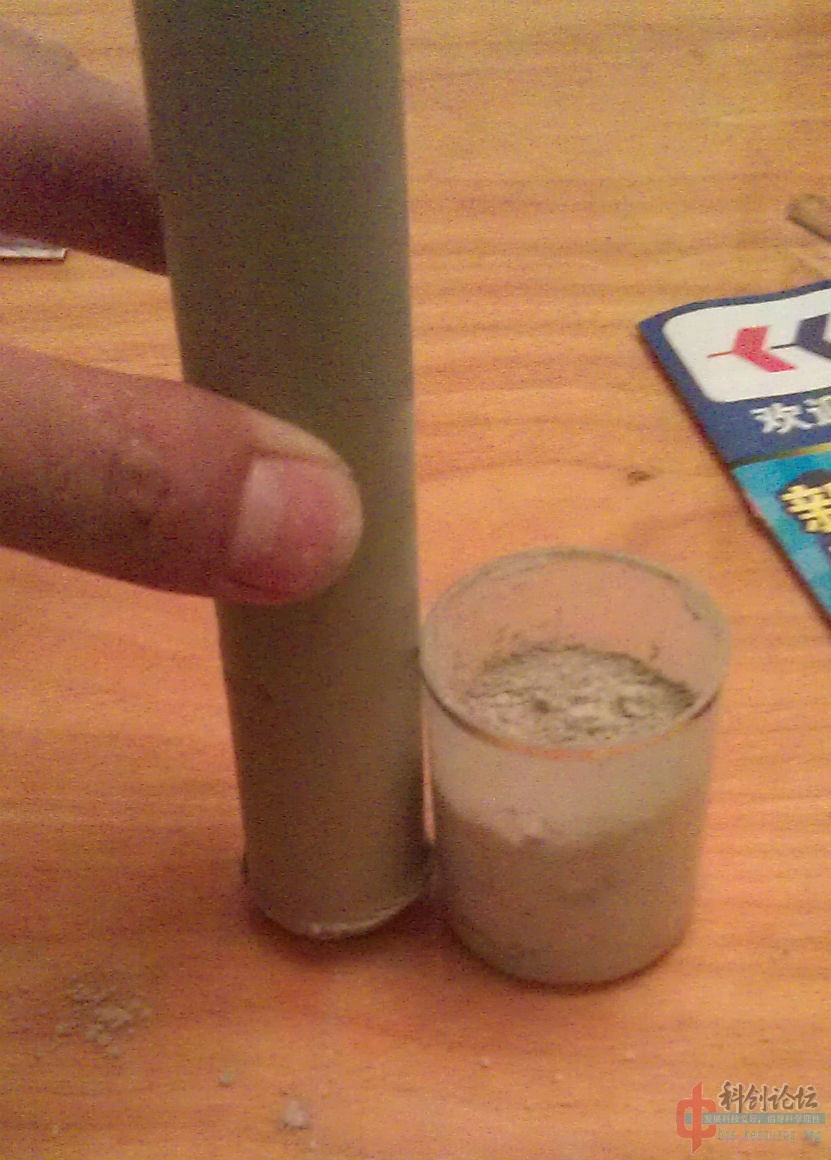

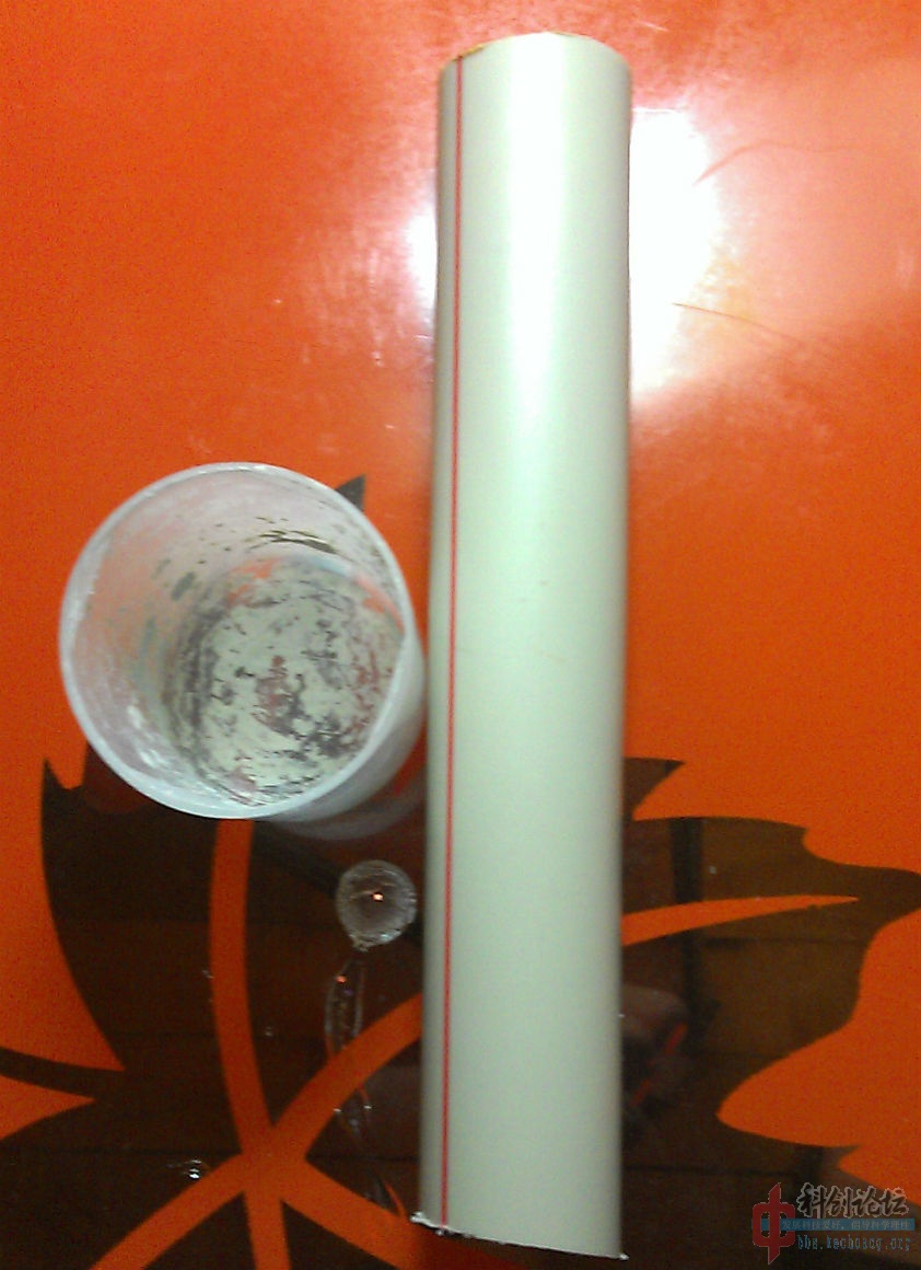

找到一个口径稍大于管子的直筒容器(云南白药的盖子啊,防蚊剂的盖子啊。)
锯掉
(%*#……*¥&#!你Tm不是废话吗)
锯之前请估计好长度,喷口+堵头+药柱。

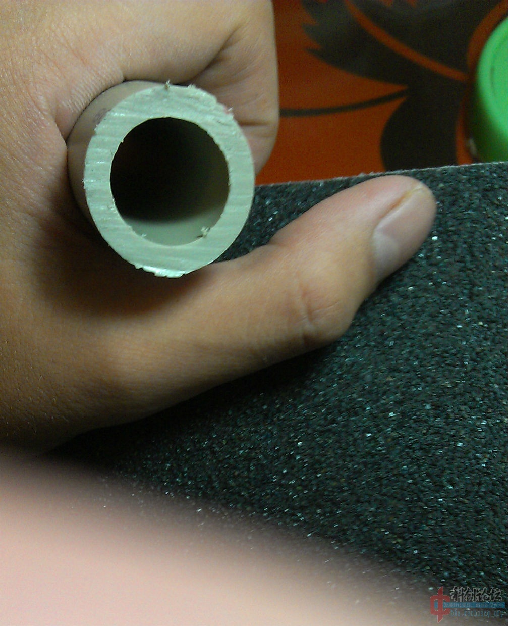

用粗纱纸将喷口部分磨一磨增大摩擦系数,然后缩口

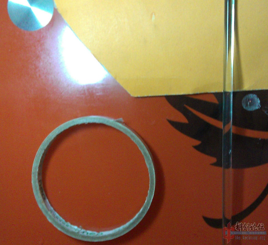

制作一个模具,让你的喷口不再粗糙,不再歪。
相信这个不难理解吧,只需选择一些卡纸,裁成条(宽度约为药柱长度),双面胶伺候,一定要够紧。记得在最外层裹一圈透明胶,防止碰到水,也减小了摩擦。

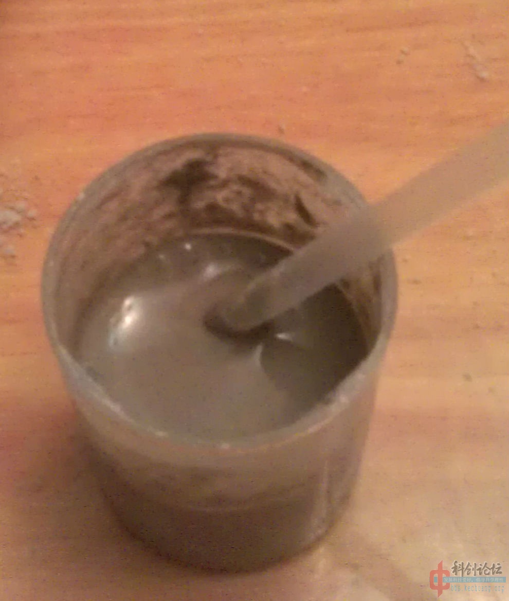

容器中加入堵漏王,高度略高于你设计的喷管长度
这个是关键,加水并不是三比一,那样的话就是一团泥,不行的,这个需要至少二十次以上的制作才能掌握要领,不同状态的水、水温都会有所影响,你只要加到少有泥,没有汤,大都是糊的状态就好了,加入水之后(推荐用牙签)迅速搅拌,大力搅拌,快速搅拌,把其中的气泡搅出来,整个不得超过20秒。
